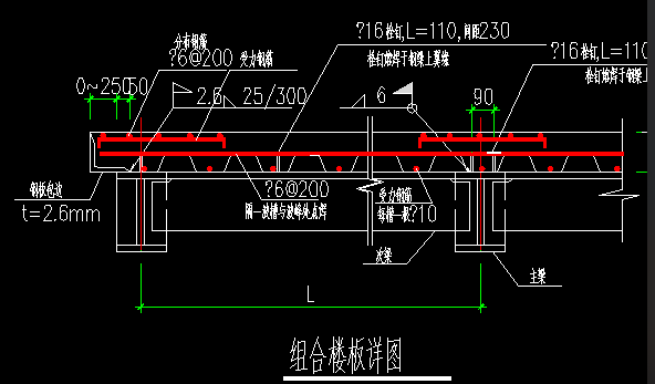

  • 鋼結構有鋼承板情況下,板上面有沒有模板?
    如圖,要不要再措施費里面再套模板措施費
    你好,樓承板上面的混凝土是不需要記取模板的。(樓承板也就是壓型鋼板就是起到這個混凝土板的-永久性模板的作用的。那些模板要拆除,這個不用拆除的。你說這個對不。)

  •     沒有模板

  • 這個就不需要提取模板工程量了,本身就沒發生的工作內容,側面是鋼板包邊,側面也沒有模板。
