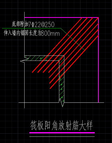

  • 筏板陽角放射筋怎么畫
    說個(gè)詳細(xì)的廣聯(lián)達(dá)畫圖步驟放射筋
我來答  邀請(qǐng)別人來回答
  • 放射筋是單構(gòu)件輸入計(jì)算的,不能畫的
    2018-04-28 10:26:20
  • 需單構(gòu)件計(jì)算輸入,
    2018-04-28 10:27:03
  • 你好:只能在單構(gòu)件中輸入。
    2018-04-28 10:35:37
  • 情景1:是圓形板或弧形板或圓環(huán)形板的放射筋,可以在繪圖界面采用【按照?qǐng)A心布置放射筋】【按照弧線布置放射筋】做處理。情景2:矩形板陰陽角放射筋/加筋,在單構(gòu)件輸入中手動(dòng)編輯,鋼筋長(zhǎng)度根數(shù)需要手算出來,在單構(gòu)件中添加進(jìn)去。
    2018-04-28 10:38:21
