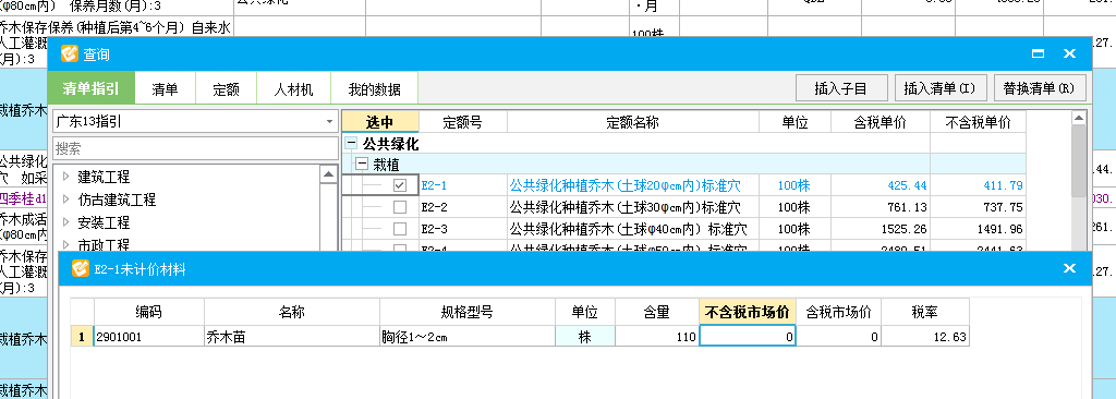

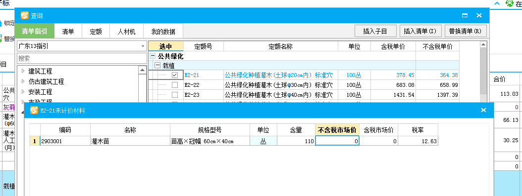

  • 請問園林里喬木的胸徑、冠徑與土球的聯系,怎么確定土球的大小,廣東省的
  • 你好,不同土球直徑的定額人材機里面,喬木主材的胸徑是不同的,可以參考定額。也可以參考廣州市廠商價格,里面的喬木是有胸徑和土球直徑的。
    2018-04-28 21:20:02
  •     定額里面有相應規定
    喬木園林里
    2018-04-29 23:14:07
