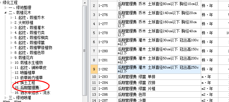

  • 請(qǐng)問(wèn),山西園林綠化工程中苗木的養(yǎng)護(hù),如果養(yǎng)護(hù)期為2年時(shí),如何套用定額,
    補(bǔ)充問(wèn)題:     在山西園林定額中沒(méi)有后期管理費(fèi)這項(xiàng)。山西園林綠化中只有成活養(yǎng)護(hù)和保存養(yǎng)護(hù),只規(guī)定一年的養(yǎng)護(hù)期,怎么辦,
我來(lái)答  邀請(qǐng)別人來(lái)回答
 提醒提問(wèn)者
  • 套后期管理費(fèi)用定額子目,2年,工程量乘以2即可管理費(fèi)
    2018-04-27 16:25:04
  • 你好,是子目*系數(shù)2
    2018-04-27 19:55:08
  • 定額養(yǎng)護(hù)為二級(jí)養(yǎng)護(hù),養(yǎng)護(hù)期二年*對(duì)應(yīng)的系數(shù),我們這邊是*1.75。(3個(gè)月的成活。21個(gè)的養(yǎng)護(hù)保存養(yǎng)護(hù))可以參考一下。自己報(bào)價(jià)可以這樣報(bào)。實(shí)際的養(yǎng)護(hù)價(jià)格需要和甲方協(xié)商確定。
    2021-12-27 09:42:36
