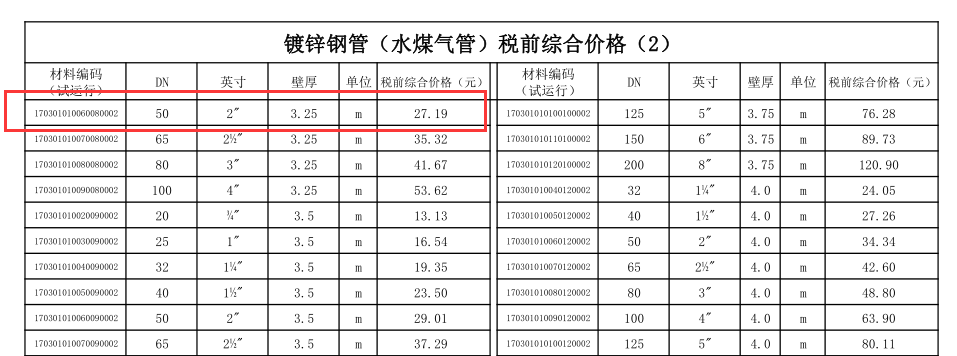

    樁檢測的鍍鋅管,鍍鋅鋼管不同管徑,按t換算的價格一樣嗎?有51*3的鍍鋅鋼管嗎?如用信息價怎樣換算?
  • 鍍鋅鋼管不分壁厚,有壁厚要求的管,查五金手冊對應壁厚的無縫鋼管換算重量吧。

  • 重量的價格是一樣的,每米單位的價格就不一樣了,你要根據不同規格的管:比重(kg/m)*重量價格(元/kg)=元/m。

  • 你好,可以參考這個價格  不同管徑
