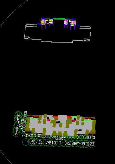

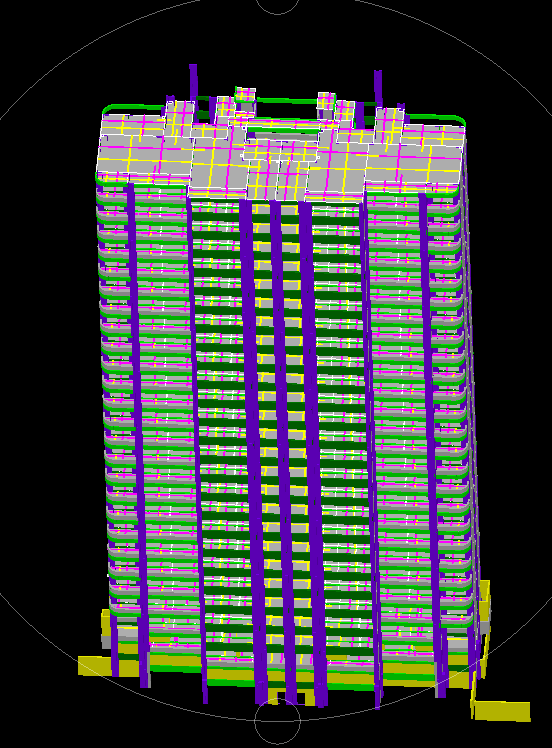

所有樓層效果圖不在一個軸線上是怎么回事

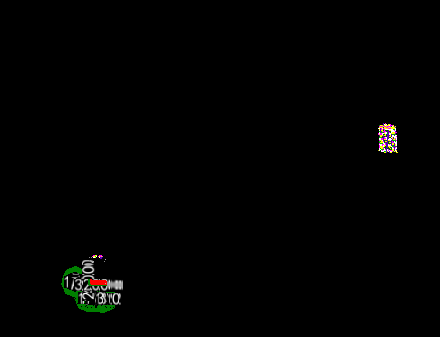

從-2層到頂層都在一個軸網(wǎng)里,基礎(chǔ)層和機(jī)房層跑邊上去了怎么辦?
補充問題:在基礎(chǔ)層找不到其他層的的軸網(wǎng),塊移動的話不知道移動多少距離

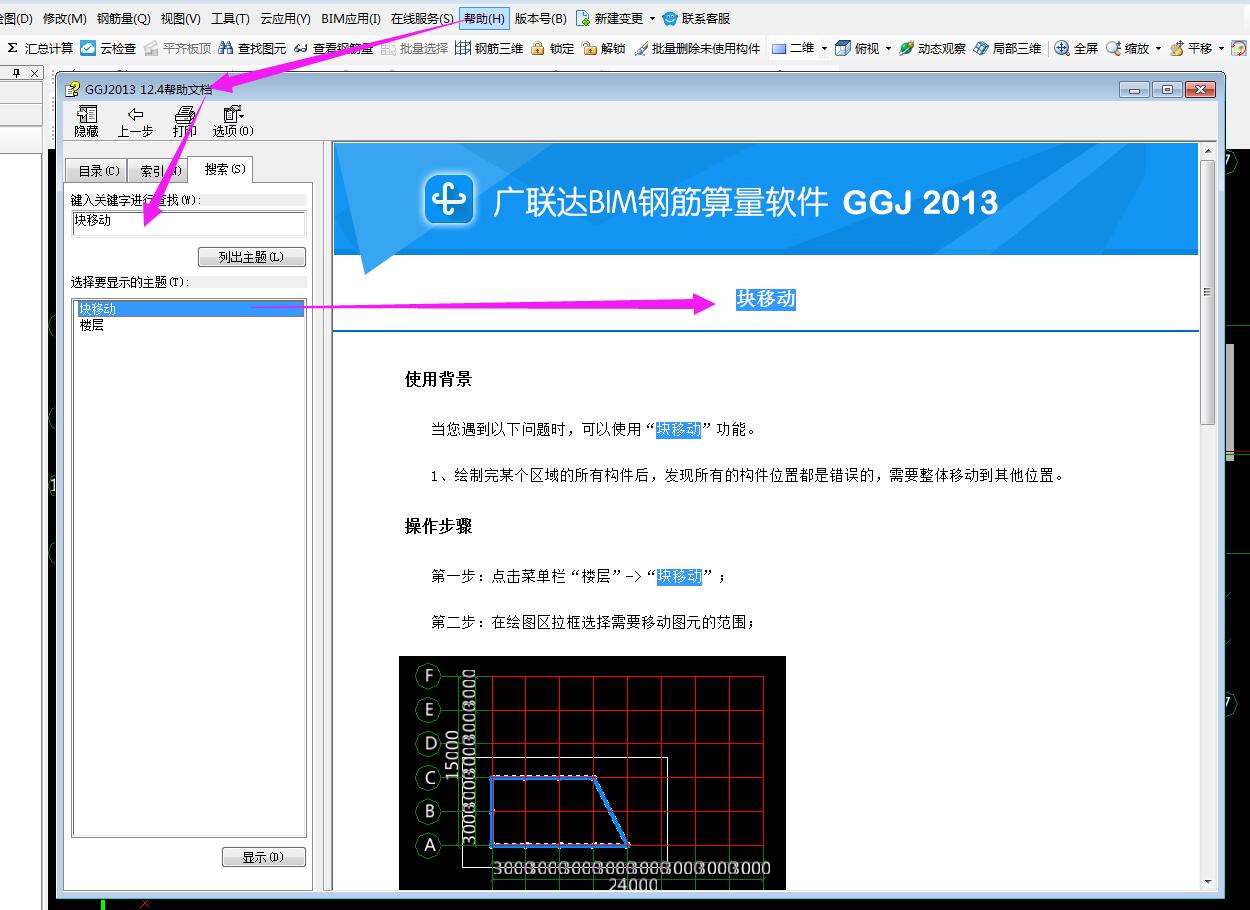

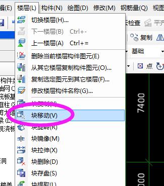

基礎(chǔ)層和機(jī)房層利用塊移動分別在基礎(chǔ)層和機(jī)房層,拉框選擇所有構(gòu)件,然后塊移動(要知道偏差多少才可以移動就位)
2018-04-27 08:25:28
把基礎(chǔ)層的軸網(wǎng)復(fù)制到其他各層,再把各層畫好的構(gòu)件(批量選擇后)移動到軸網(wǎng)對應(yīng)位置即可
