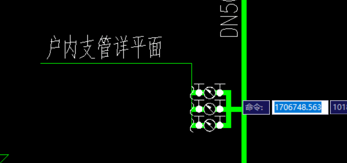

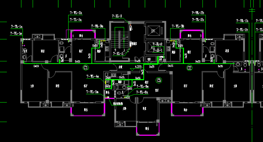

  • 水井里面的給水系統(tǒng)圖和平面圖怎么對(duì)不上 什么原因
    水井系統(tǒng)圖
我來(lái)答 收藏  舉報(bào)
全部回答 (5) 首答僅用{{minutesHtml}}
    這個(gè)得問(wèn)設(shè)計(jì)者,可以設(shè)計(jì)的時(shí)候出現(xiàn)失誤
    2018-04-26 17:09:49
  • 不可能吧,系統(tǒng)圖是三個(gè)回路,你平面圖也是3個(gè)戶型呀。哪里對(duì)不上?
    一個(gè)戶型一個(gè)水表,沒(méi)問(wèn)題   而且從水井里面出來(lái)的三根管也都是25的
    2018-04-26 17:20:50
  • 三個(gè)回路能對(duì)上啊,你是不是覺(jué)得沒(méi)看到三個(gè)水表就對(duì)不上了,三個(gè)水表是豎直方向上有高差的,你投影平面圖只能看到一個(gè),也就是最上面的那個(gè)
    2018-04-26 17:37:19
  • 沒(méi)有錯(cuò),平面圖中主給水管合并繪制了。
    2018-04-26 22:25:14
  • 系統(tǒng)圖是三個(gè)回路,平面圖也是3個(gè)戶型(C1、C2、C3),每個(gè)戶型只需要一個(gè)水表,通往戶內(nèi)的管徑都是De25的,全部都對(duì)上,沒(méi)有錯(cuò)。
