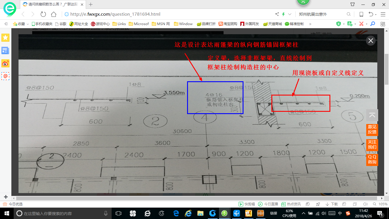

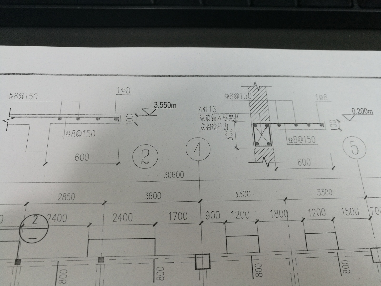

挑檐鋼筋怎么畫
屋頂挑檐怎么畫
如圖,這個挑檐大樣,我知道可以用圈梁來畫,但關鍵是用異形圈梁畫是只能用一根線從頭連到尾,形成一個封閉圖形就結束繪圖。但是這個挑檐大樣根本不能只用一個封閉圖形畫出來,中間是空的。如果用CAD識別的話也只能識別到外面那一個輪廓,識別不了里面那個,這樣就成了實心的了。請問這個情況該如何解決?
