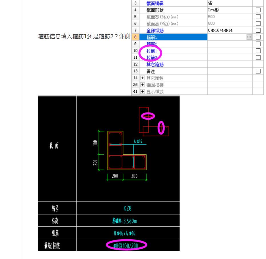

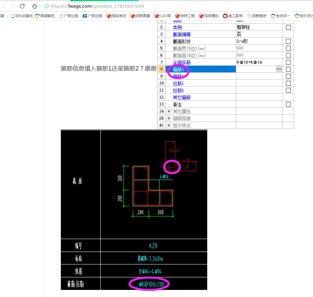

  • 箍筋填入箍筋1還是箍筋2?
    箍筋信息填入箍筋1還是箍筋2?謝謝箍箍筋

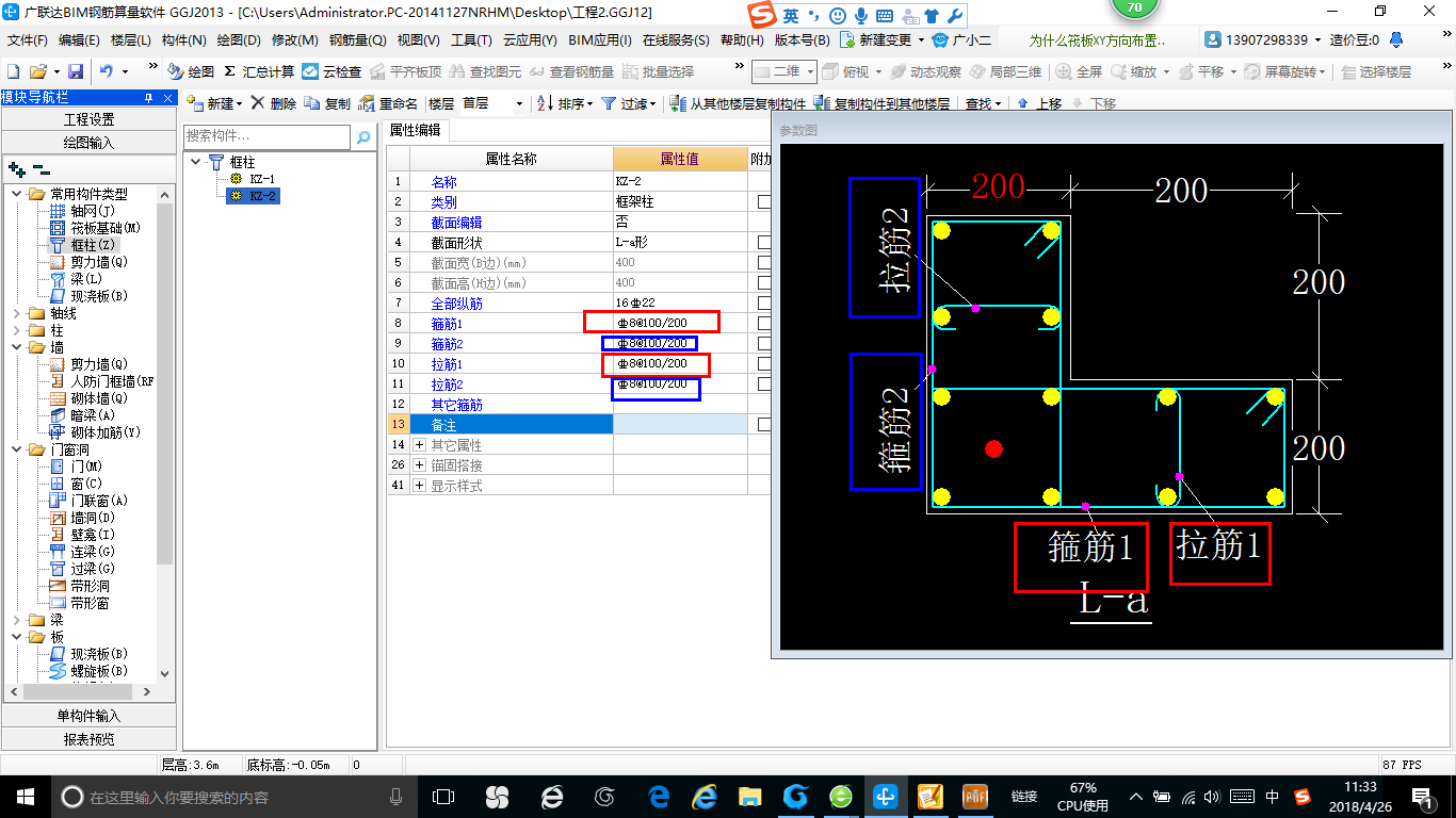

  • 1和2都要填寫的,拉筋1和2也是都要填寫
    2018-04-26 11:29:04

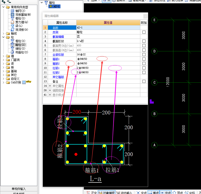

  • 1或2這你要根據你選擇的參數對應的輸入。
    建筑行業快速問答平臺-答疑解惑
    2018-04-26 11:31:53
  • 你好:見附圖箍
    2018-04-26 11:34:09
  • 建議用截面編輯的方式輸入鋼筋信息
