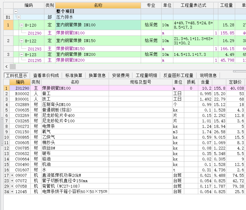

  • 【焊接鋼管】遼寧08定額,焊接鋼管(焊接連接),還需要另外套變徑和三通項目,或者補充主材么?

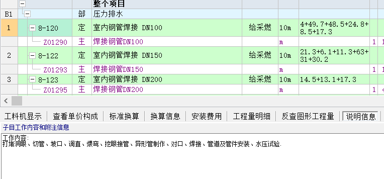

    補充問題:人材機構成,和工作說明如下圖人材機焊接鋼管
  • 答:執行工業管道要計算管件并補充主材,執行給水排定額不需要計算管件。

  • 遼寧08定額,焊接鋼管(焊接連接),還需要另外套變徑和三通項目,或者補充主材么不需要定額中已經含管件制作安裝了

  • 根據定額計算規則、定額工作內容,執行第八冊排水定額不需要另外套用管件安裝定額子目
    答:不需要。因為工作內容中已經包含了變徑(異徑管制作)、三通四通(挖眼接管)、彎頭(管件)。也不需要補充主材(子目中已有彎頭)。
