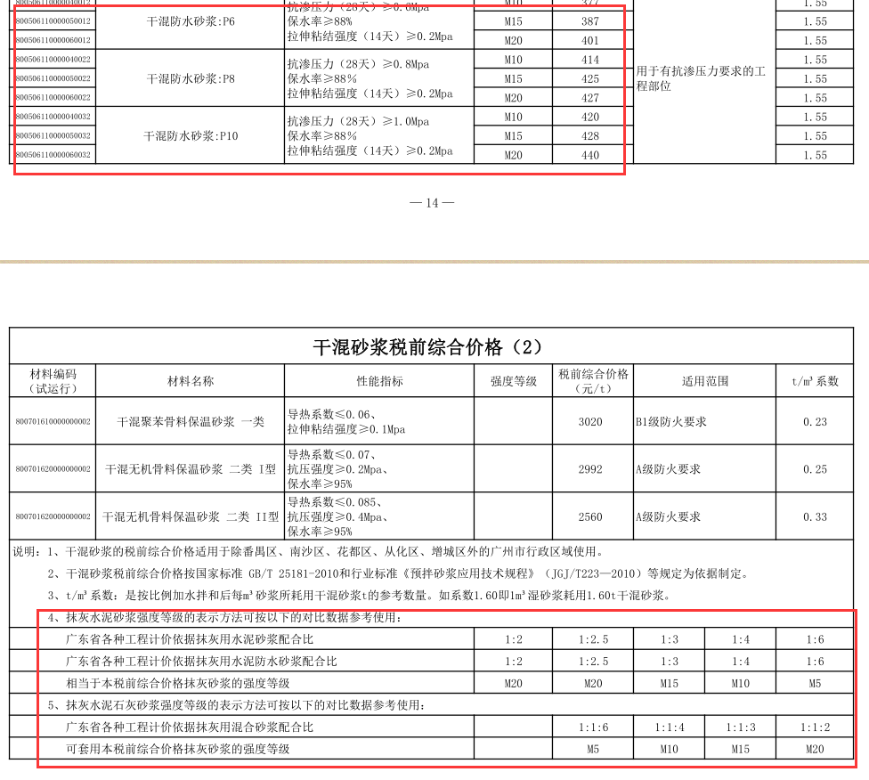

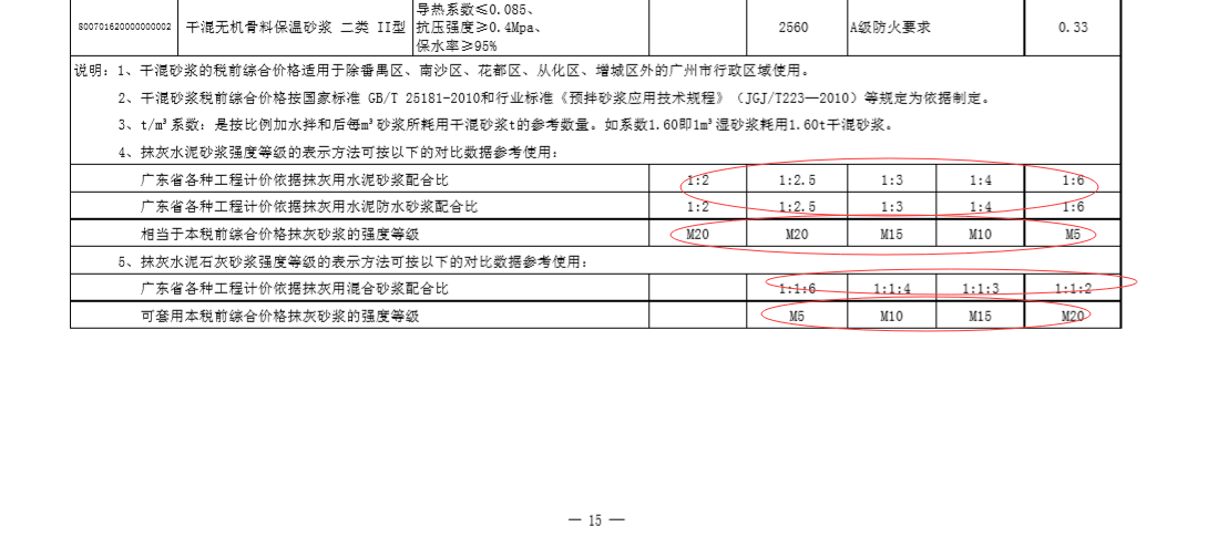

    你好,廣州市的綜合價格里面有對應的換算方法,見下圖。  關于防水
    2018-04-25 09:49:28
  • 廣州信息價上就有相應的對照。
    2018-04-25 09:49:08

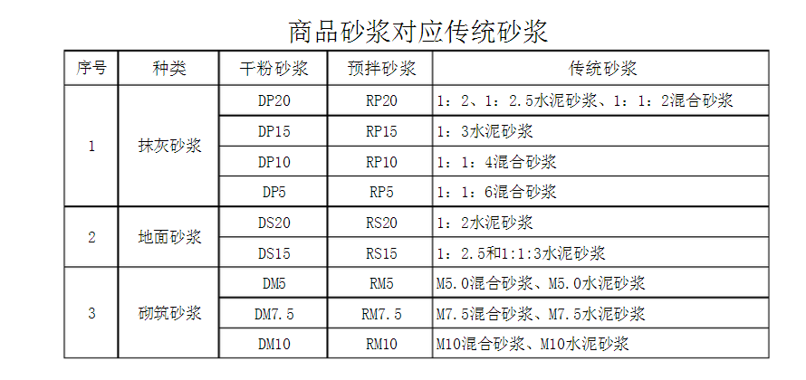

  • D=Dry-mixed=干混、 W=Wet-mixed=濕拌、 M=Masonry=砌筑、 P=Plastering=抹灰、 S=Surface=地面。

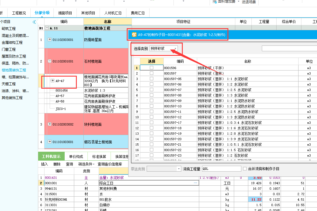

    在軟件中,選擇你含砂漿的定額、右鍵、澆搗制作關聯,選擇商品對應砂漿就可以了。如下圖
    廣聯達服務新干線
