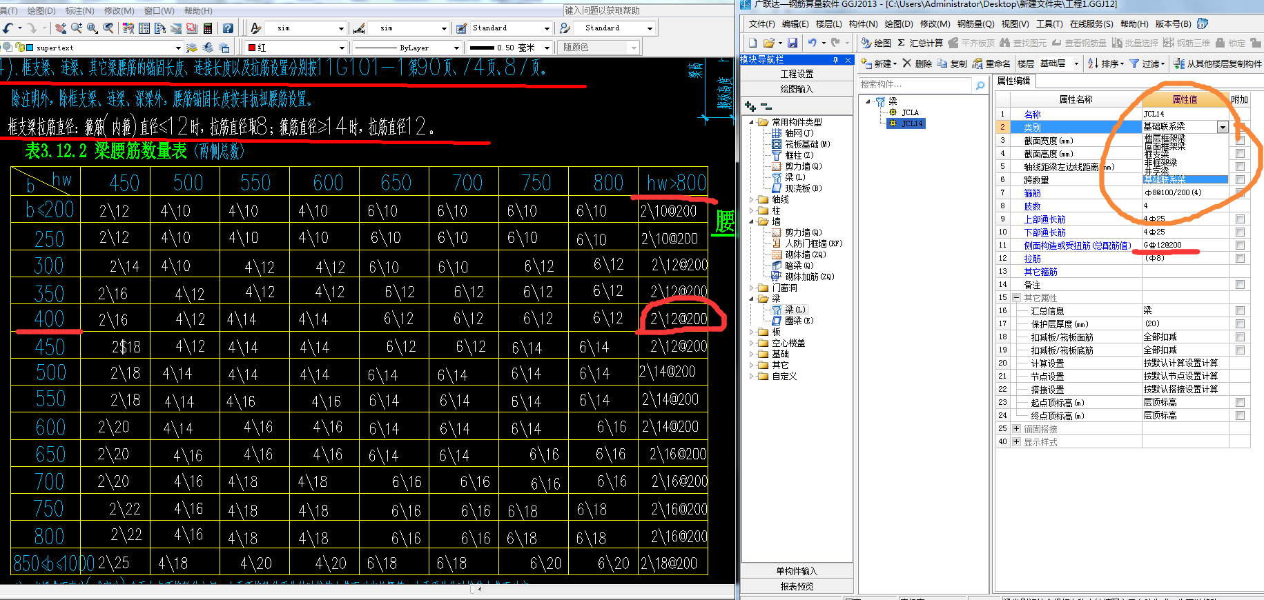

  • 請問基礎梁原位標注沒有下部非貫通筋修改,不是不能看鋼筋三維呢?

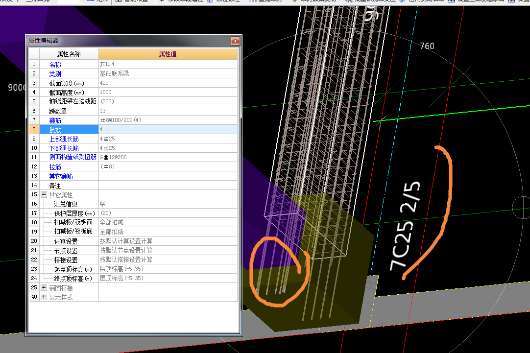

    1、基礎主梁、基礎次梁、基礎聯系梁都是選擇基礎聯系梁嗎?   2、圖紙要求是梁側部一遍一根,間距是200,請問怎么布置   3、基礎所有梁不是都不能看三維的嗎?  4、基礎梁的原位標注,軟件怎么自己給跑道上部去了,下部無法修改非貫通筋基礎次梁

    1、你這種情況應該在基礎梁中定義,見下圖。
    2、側面鋼筋定義為GC12@200沒錯,軟件會根據梁高確定側面鋼筋的根數。
    3、基礎梁是無法查看鋼筋三維,但是你用的是框架梁定義,所以才能看到鋼筋三維。
    4、基礎梁的受力方向和框架梁相反,你用基礎梁定義的時候,支座原位鋼筋就會在下面。因為你是使用框架梁來定義,所以支座筋會跑到上面。
