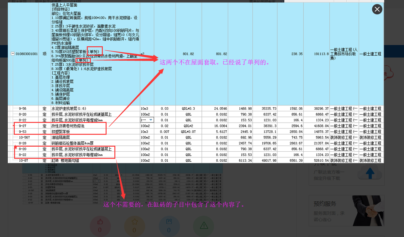

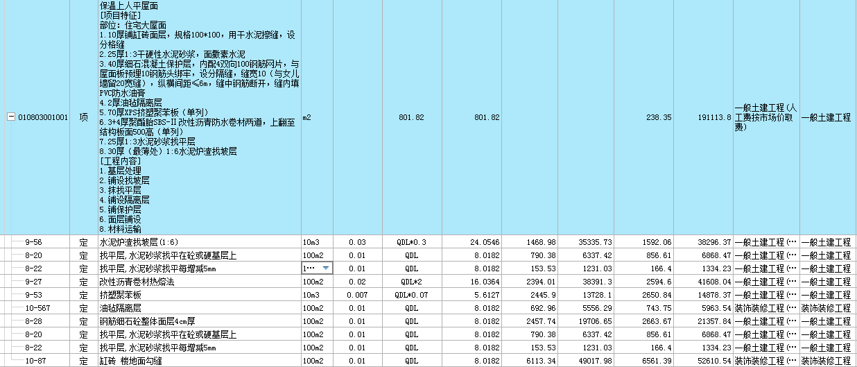

  • 想請教老師個組價的問題
    請老師幫忙看看這個組價合不合理組價
全部回答 (5) 首答僅用{{minutesHtml}}
    你好,看圖,整體套的沒問題的。防水和保溫是單列的,不需要在這套取的。再就是那個找平層包含在缸磚的子目中。不需要單獨計算的。答疑解惑
    2018-04-24 11:29:00
  •    還可以  請采納  謝謝
    2018-04-24 11:23:11
  • 看看你那個鋼筋細石砼材料里面包含鋼筋材料了沒有?沒有就補充上去,有的話看看含量對不對;缺少屋面分隔縫子目
    2018-04-24 11:23:31
  • 鋼筋含量是0.27t,屋面分隔縫子目在哪呢
    2018-04-24 11:28:19
  • 注意防水的卷邊高度,也得算進去,如果清單有單列防水,在這可以不組價。鋼筋有的話就不用單獨考慮了。屋面分格縫可以搜索一下,我這沒有你們當地的定額。
