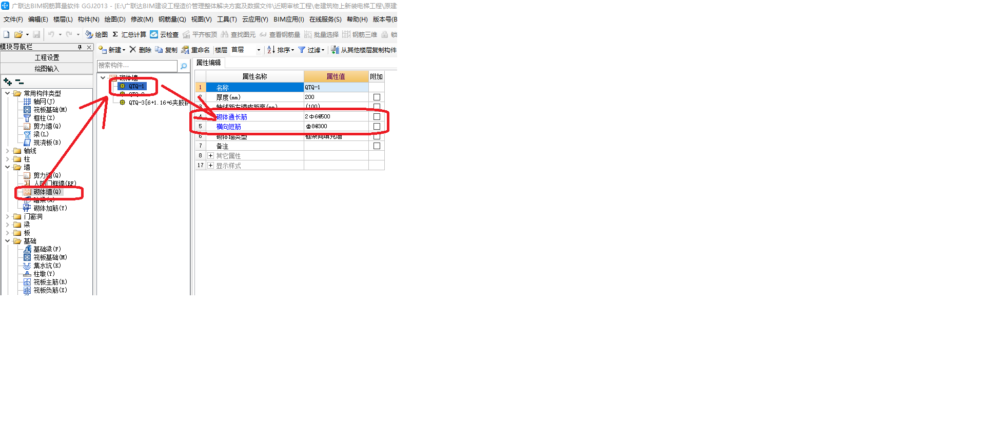

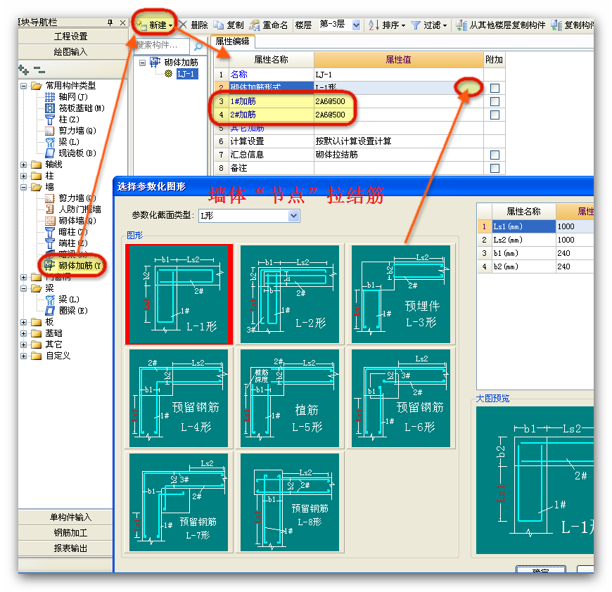

        墻體加筋布置有兩種設(shè)置方案,具體用那種設(shè)置方案,這要看具體的建筑設(shè)計說明:1節(jié)點設(shè)置(參數(shù)化截面類型),參數(shù)化截面類型的墻體加筋需要你根據(jù)具體的節(jié)點形式,如TL+去一一對應(yīng)布置,節(jié)點設(shè)置的墻體加筋有一定的規(guī)范要求:伸入結(jié)構(gòu)的長度至少滿足200mm,伸入墻體的長度不得小于1000mm,即總長度應(yīng)不小于1200mm設(shè)置方法詳見下圖一;2貫通設(shè)置,設(shè)置方法詳見下圖二:洞口廣聯(lián)達(dá)

  • 砌體的鋼筋如果是通長筋,在砌體墻里直接填上通長筋就行了,如果只是和柱子交接的位置有,用砌體加筋構(gòu)件定義
