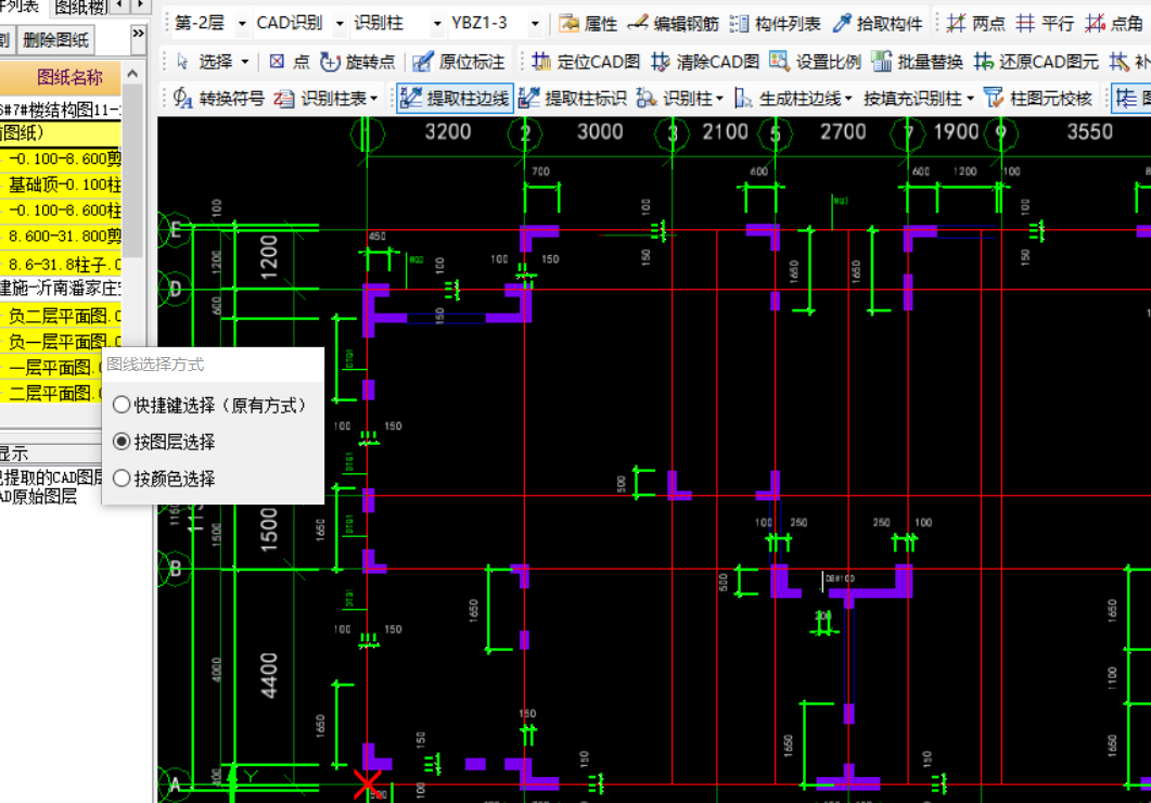

    廣聯達鋼筋軟件識別完柱大樣以后還需要識別柱子嗎?

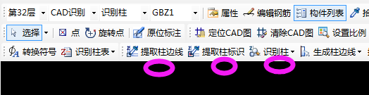

    補充問題: 如果要識別柱子,應該怎么識別?
    補充問題: 提取柱邊線的時候顯示這個對嗎提取柱邊線
    你好:要的,識別柱是布置到平面位置上去的,識別柱大樣是識別柱子的配筋信息的
    柱大樣識別好后
    柱邊線
