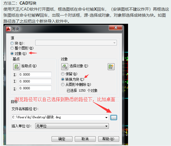

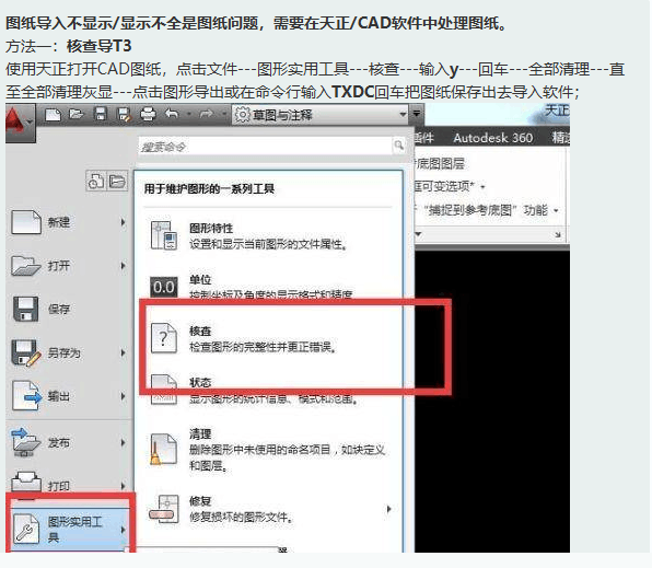

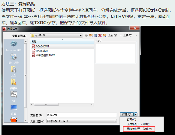

  • 這個和CAD圖紙有關,是不是你的圖紙不規范,還是電腦顯示的問題。可以把軟件關閉重新打開試試。看圖,下圖的方法也可以試試。
    不完整計量答疑解惑
