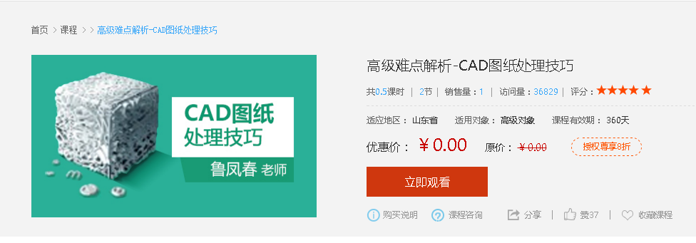

    http://jzkt.glodon.com/front/couinfo/1095
    看一下這個(gè)視頻
