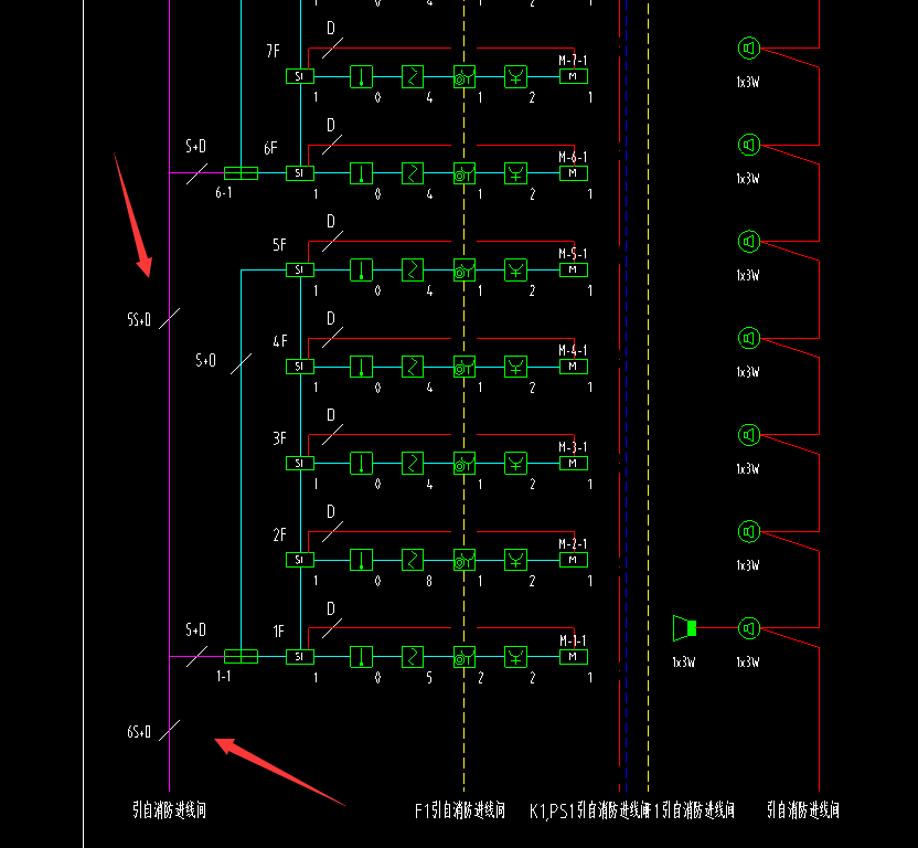

  • 消防系統圖
    這個6s+d實際上是不是應該理解為6s+6d系統圖
    補充問題:如果不是6s+6d那么怎么解釋分支的s+d呢?
    補充問題:以及上面的5s+d?
    是6根S(信號線)和1根D(電源線)   信號線不可以共用,電源線可以共用,在每層做接頭
    2018-04-20 16:45:45
  • 答:不能理解為6S+6D。
    2018-04-20 16:28:38
  • 應該是6根S和1根D
    2018-04-20 16:29:01
  • 是六根s線加一根D線
    2018-04-20 16:34:56
