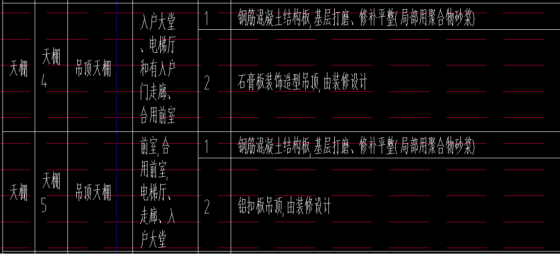

    請(qǐng)問(wèn)這個(gè)到底是天棚還是吊頂,我用廣聯(lián)達(dá)定義裝修的時(shí)候,是在天棚里定義,還是在吊頂里定義?求指點(diǎn)

  • 吊頂天棚,看天棚圖中吊頂高度,繪圖吊頂。
    2018-04-20 09:05:41
  • 在裝飾里面天棚地方布置就可以。從說(shuō)明看這里只記取找補(bǔ)工程量,不需要記取吊頂工程量。
    2018-04-20 09:05:55
  • 吊頂,一般需要龍骨之類的是吊頂,直接抹灰刷油漆之類的是天棚
    2018-04-20 09:06:42
  • 吊頂只不過(guò)是天棚的做法之一
    2018-04-20 09:08:08
  • 你好,首先你的能清天棚和吊頂?shù)膮^(qū)別。(天棚:指安裝在建筑物(如門、窗)頂部用以遮擋陽(yáng)光、雨、雪的覆蓋物,材料有帆布、樹脂、塑料、鋁復(fù)合材料等。是指建筑施工過(guò)程中,在樓板底面直接噴漿、抹灰,或粘貼裝飾材料,一般用于裝飾性要求不高的住宅、辦公樓等民用建筑裝修。懸掛于樓板或者屋蓋承重結(jié)構(gòu)下表面的頂棚稱為吊頂。吊頂即為吊在頂面上的另一個(gè)頂面,一般采用扣板或石膏板,起到遮擋管道或者制作造型之用。
    吊頂(英文名:sprung roof ):是指房屋居住環(huán)境的頂部裝修。簡(jiǎn)單的說(shuō),就是指天花板的裝修,是室內(nèi)裝飾的重要部分之一。吊頂具有保溫,隔熱,隔聲,吸聲的作用,也是電氣、通風(fēng)空調(diào)、通信和防火、報(bào)警管線設(shè)備等工程的隱蔽層。)
    天棚一般是在現(xiàn)澆板下直接做裝飾層,吊頂一般是裝飾層通過(guò)龍骨進(jìn)行裝飾,和現(xiàn)澆板有一定的距離的。
    你這個(gè)需要二次設(shè)計(jì)的,這兩個(gè)有可能都是吊頂。
    2018-04-20 09:12:11
  • 都是吊頂
    2018-04-21 08:34:52
  • 吊頂
    2018-04-22 14:18:32
  • 天棚定義時(shí)候含梁的工程量,吊頂定義時(shí)候調(diào)整標(biāo)高不含梁的工程量
    2018-05-31 16:57:11
