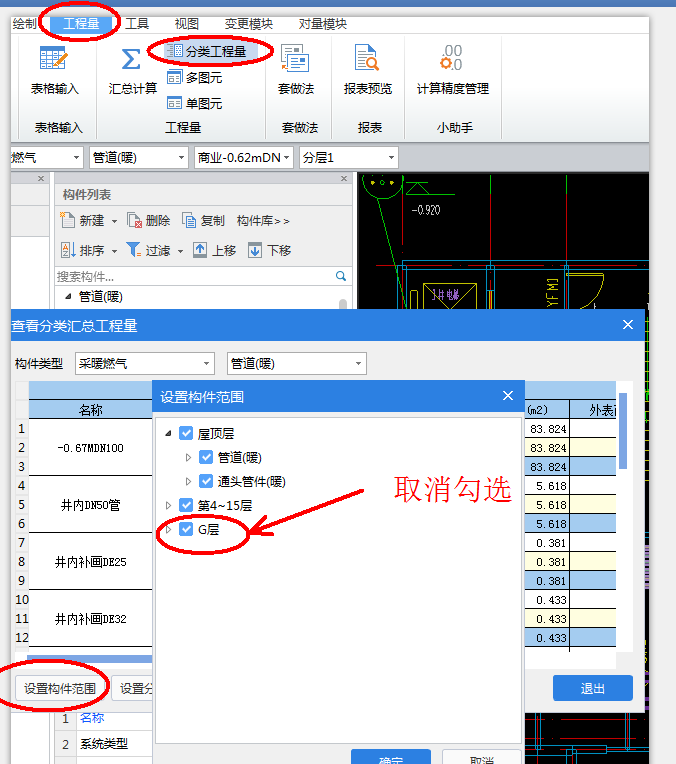

  • 從地下室到樓上的線管、電纜用軟件算完后怎么快捷區(qū)分出地上和地下部分呢?
我來(lái)答  邀請(qǐng)別人來(lái)回答
 提醒提問(wèn)者
  • 匯總計(jì)算 ,分層查看
    2018-04-19 16:32:55
  • 匯總后,分類查看工程量-設(shè)置構(gòu)件范圍,區(qū)分地上地下。下部
    2018-04-19 16:39:03
