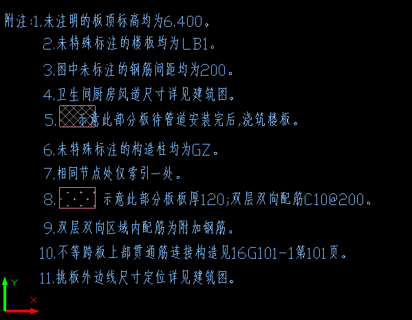

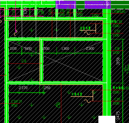

    有雙層雙向配筋標(biāo)識的板上還有C8或者C10的受力筋,需要繪制嗎
    還有標(biāo)注是C10(2)的受力筋是什么意思

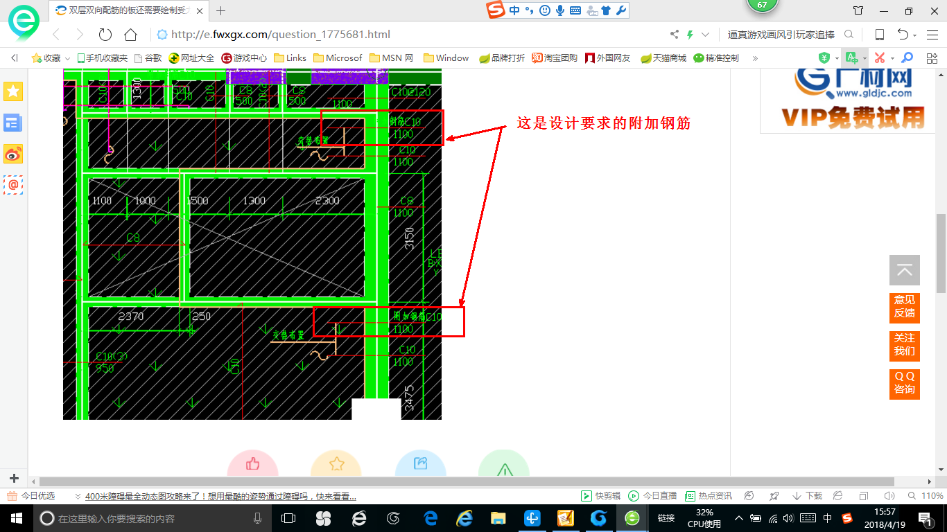

  • 要有的,這是附加鋼筋。

  • 你好:按照圖紙要求布置雙層雙向鋼筋,布置完成后圖紙要求的附加負(fù)筋按照直線繪制。答疑解惑
