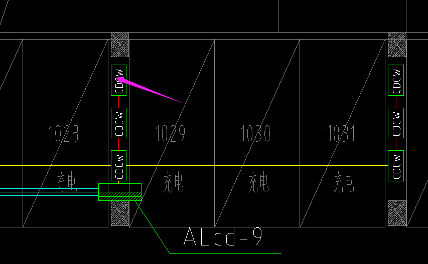

  • 地下室充電車位位置標的CDCW是什么,它的安裝方式距地高度是多少

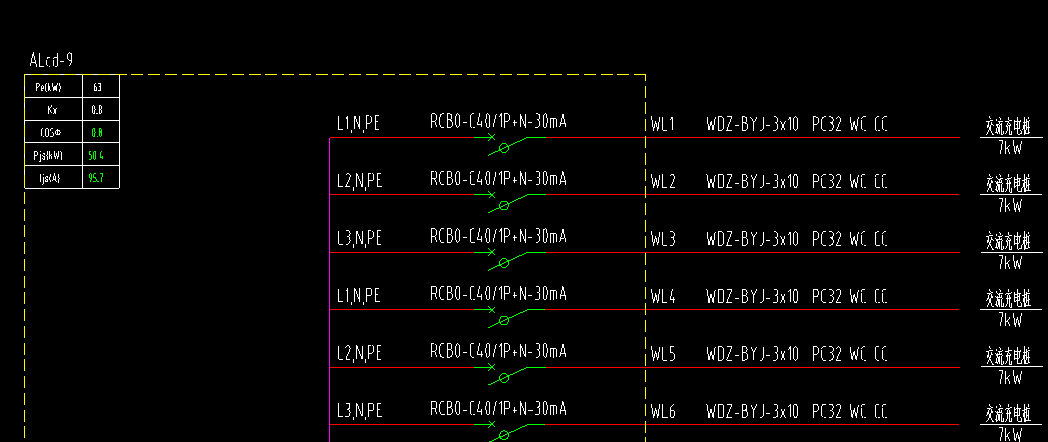

    截圖2中從ALcd-9充電樁分配電箱引出的各回路敷設方式為WC CC,管線從ALcd-9充電樁分配電箱出來到CDCW處有無翻高,CDCW的安裝方式和距地高度為多少樁敷設方式
  • 地下室充電車位位置標的CDCW  應該 是 開關柜觸頭在線測溫系統,它的安裝方式距地高度 應該按照設計要求 確定,一般在 1.2-1.3m 。

  • 這個CDCW是靠墻安裝嗎?
