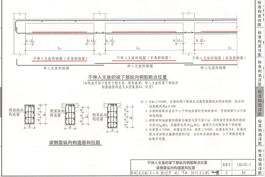

    如圖梁底部鋼筋6c25 2(-2)/4中,不伸入支座的鋼筋計算中,距支座的距離用0.1*凈長計算,這個是如何得出來的?鋼筋計伸入
    按圖集來計算的答疑解惑
    2018-04-19 11:40:06

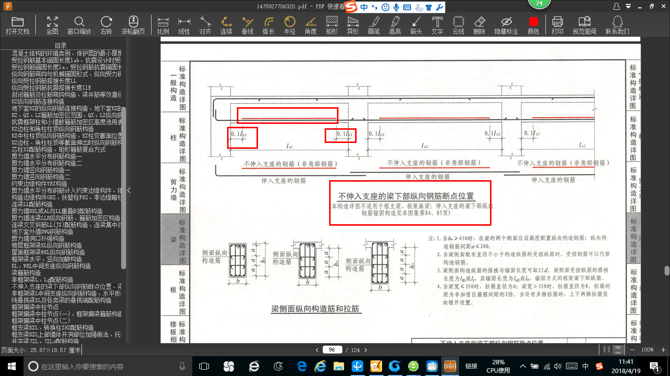

  • 你好:這是平法的要求的。廣聯(lián)達(dá)服務(wù)新干線
