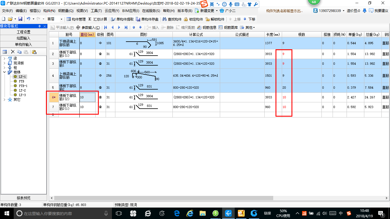

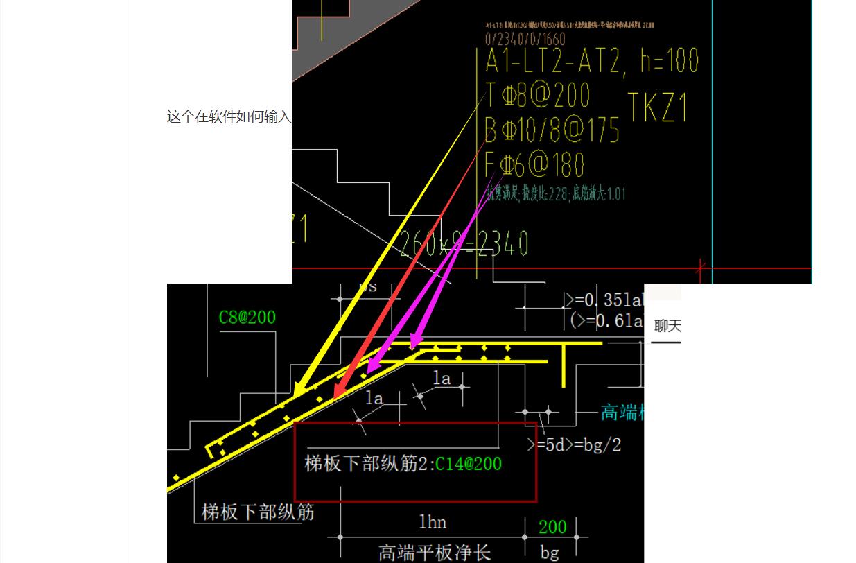

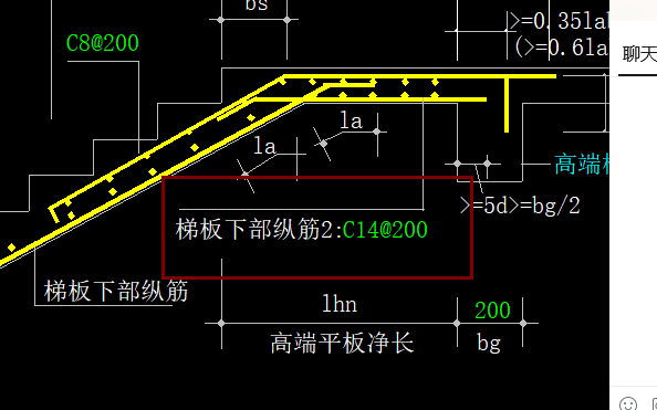

  • 樓梯板下部筋有兩排筋的時候怎么輸入?
    這個在軟件如何輸入下部樓梯板
  • 答疑解惑
    2018-04-19 10:38:16

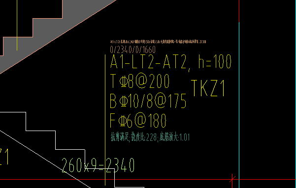

  • T表示上部筋
    B表示下部筋
    F表示分布筋
    根據(jù)參數(shù)化樓梯的鋼筋輸入就可以
    2018-04-19 10:41:53

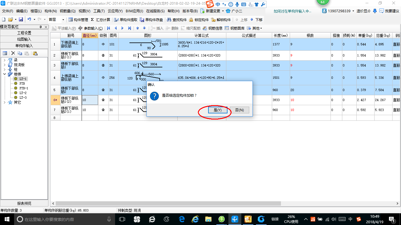

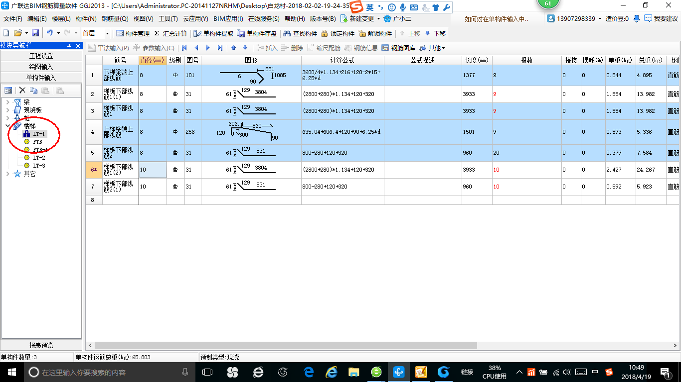

  • 你好:軟件只能按照一種規(guī)格,型號,間距輸入,只能按照c8@87輸入,計算完成后,在編輯鋼筋在復制c8的鋼筋,修改根數(shù)和直徑,然后鎖定構件。廣聯(lián)達服務新干線建筑行業(yè)快速問答平臺-答疑解惑下部
