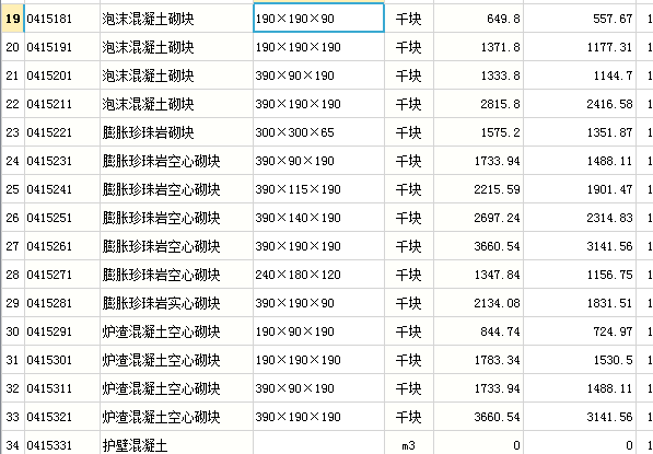

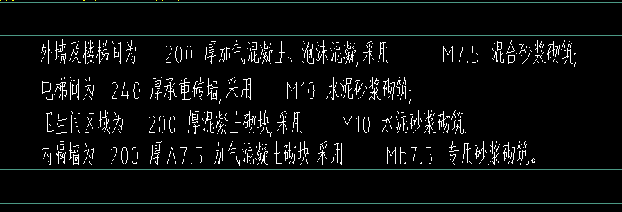

    廣東定額這里加氣混凝土砌塊沒有200的,都是190和390之類的。那應該怎么套,或者怎么換算。第一個外墻的,我套泡沫混凝土砌塊墻,最后一個就是蒸壓加氣混凝土砌塊墻,這樣對嗎?泡沫混凝土加氣混泥土
  • 加氣混泥土砌塊 墻  工程量 是 按照 體積計算的 呀,所以 和 規格 關系不大,直接按照計算出來的 體積工程量 套用相應的 定額子目項 就可以了 。
