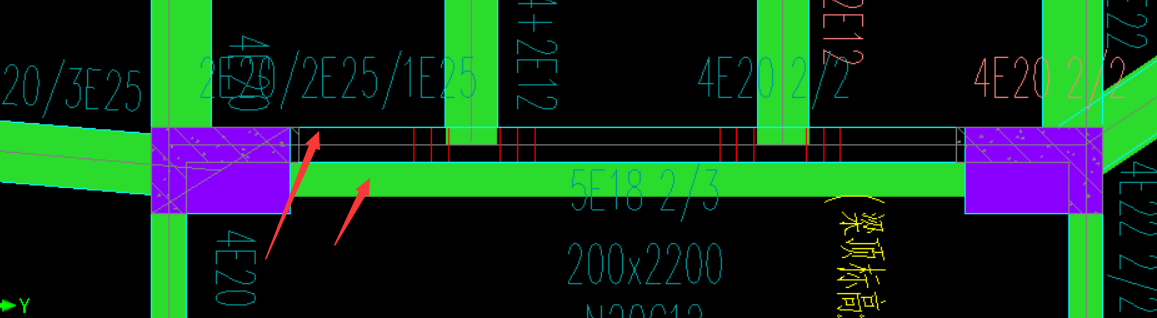

  • 如何梁的某一段對(duì)齊圖紙

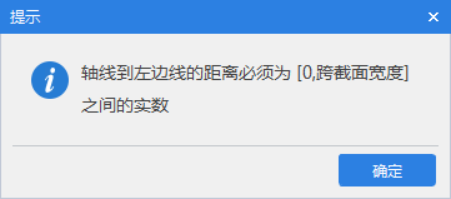

       這種情況,以為距離太長(zhǎng),如果數(shù)字在梁的寬度范圍外的話,就會(huì)報(bào)錯(cuò)。標(biāo)注輸入偏移距

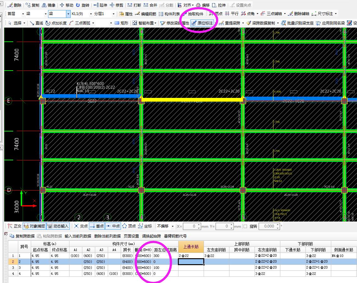

    補(bǔ)充問(wèn)題: 補(bǔ)充一下, 我用的原位標(biāo)注輸入的偏移距離,這樣會(huì)報(bào)錯(cuò)。

    您先把梁偏移一下位置,因?yàn)槟@個(gè)截面沒(méi)有那么大,所以不能輸入超出您截面寬度的數(shù)據(jù)的
    您整體偏移一下您的這架梁,上移200,然后,再利用輸入距左邊線距離,所有的梁都調(diào)整一下
    您再試試
