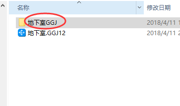

    補充問題:“把鋼筋的字母符號修改為圖形的字母符號”這句話的意思是?具體怎么操作?麻煩把操作截個圖看一下,新課了。

    在導入CAD圖紙,那么軟件是會顯示相應的文件夾,帶有鋼筋或圖形的名稱,你是從鋼筋中導入,那么你可以將鋼筋中導圖形成的文件夾復制另外一個文件,并把鋼筋的字母符號修改為圖形的字母符號。

  • 可以直接導入你鋼筋算量中已經分割好的圖紙,文件夾名稱為你鋼筋算量的工程名稱,后綴為GGJ。

  • 應該是這樣操作:第一步,導入鋼筋工程后保存工程,保存名字為XXX。第二步,找到鋼筋工程的圖形文件夾(就是畫鋼筋時候分割的圖形.CADI),然后復制這個文件夾。第三步,更改復制的文件夾名稱,改為XXX。這個文件夾的名稱必須與第一步保存的文件名稱一致。
