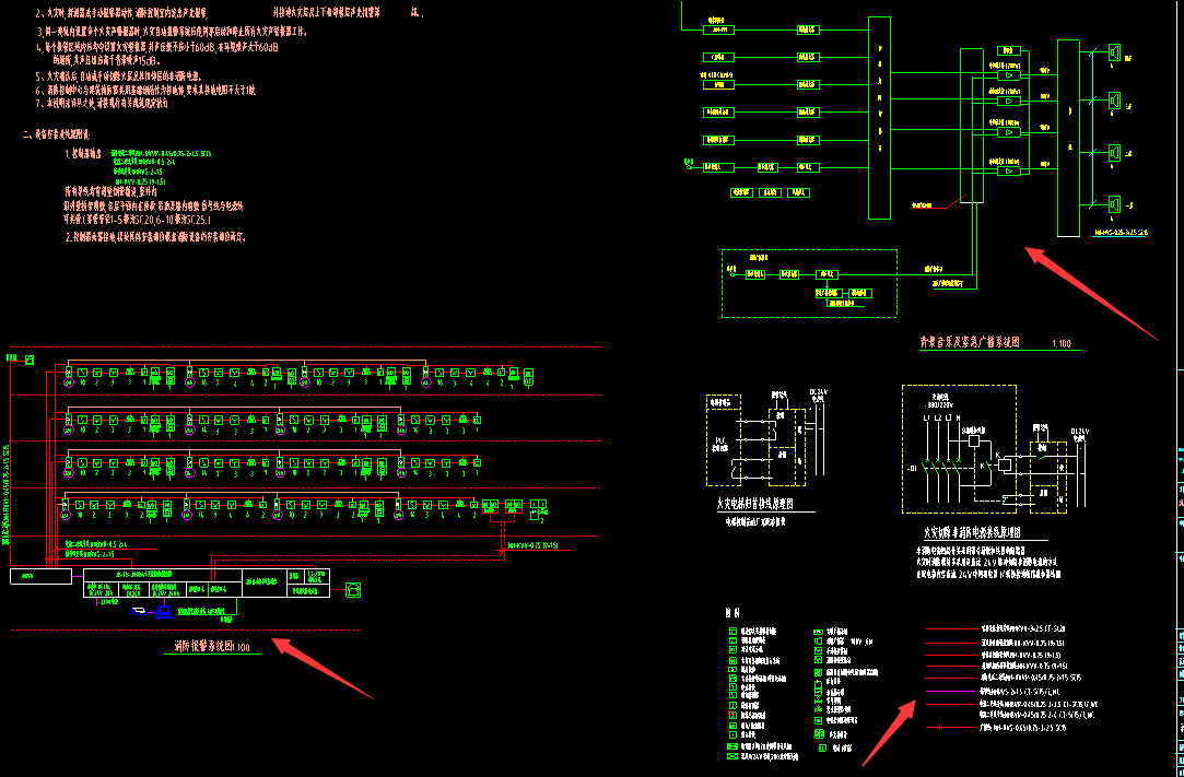

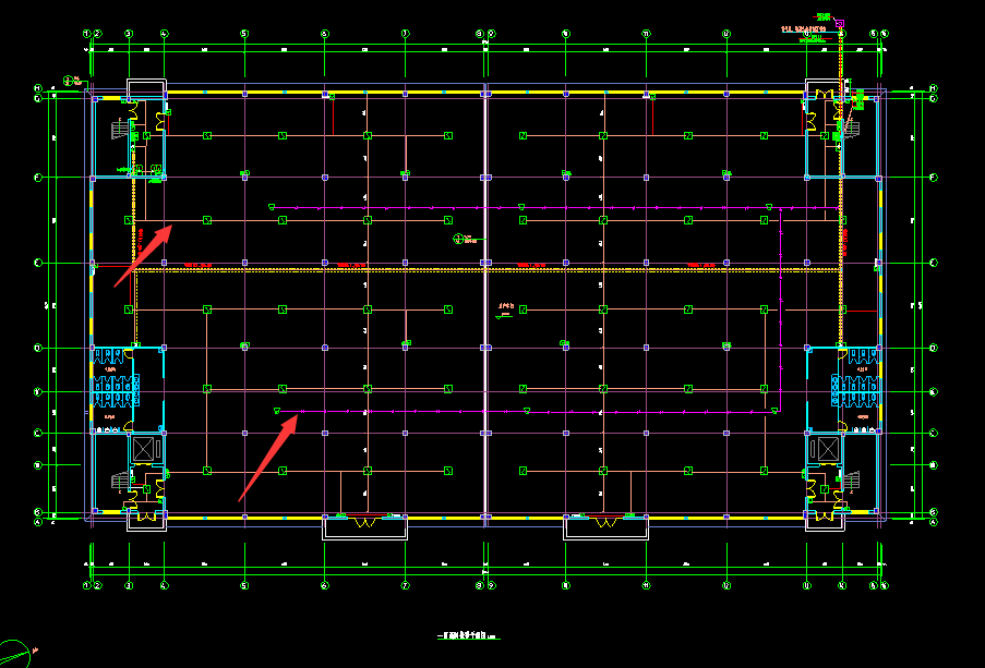

    圖紙說明中有很多種類的消防電線  , 圖示平面圖中 只有箭頭所示兩種  問:怎么計算其他電線工程量                                        電氣圖紙中 一般都有什么什么系統圖,例如箭頭所示消防報警系統圖、廣播系統圖,問:根據系統圖可以計算什么工程量圖紙計算箭頭
    /1、圖紙說明中有很多種類的消防電線  , 圖示平面圖中 只有箭頭所示兩種  問:怎么計算其他電線工程量
    根據系統圖,在平面圖上找找看,肯定有的,你的截圖看不清楚,你自己再看看
    2、電氣圖紙中 一般都有什么什么系統圖,
    一般有強電、有線電視、電話、監控、消防報警系統圖、廣播系統圖等
    3、系統圖主要是看線路的走向及連接關系的,具體的工程量還要在平面圖中計算
