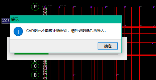

  • 導入圖紙顯示無法識別cad圖元
    圖元 問題如題
  • 這種因素是因為外部參照丟失,需要先用 autocad打開,補齊字體。然后在保存突出,在導入廣聯達里。方便的話你把圖紙發給我我幫你弄下
    2018-04-16 12:04:29
  • 1291998841
    2018-04-16 13:04:00
  • 你好:CAD圖紙格式不對,先轉換為T3后,再導入軟件
    將圖紙在天正軟件里面打開,框選圖紙,命令行輸入w敲回車鍵將圖紙保存成新塊,再將新塊在天正軟件里面打開,框選圖紙,命令行輸txdc將圖紙保存成新塊t3導進軟件。
    2018-04-16 13:11:07
  • 圖紙格式不對,轉換為T3格式試試
