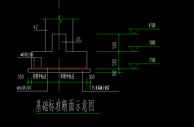

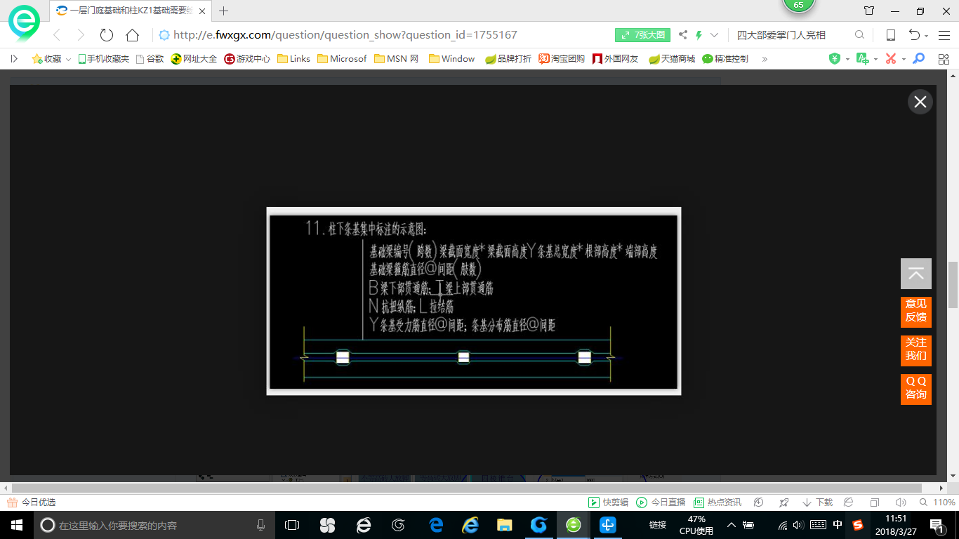

    補充問題:圖紙上這樣寫的獨立基礎,是圖紙錯了嗎

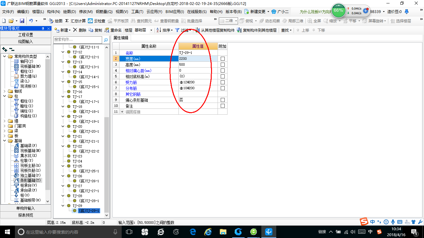

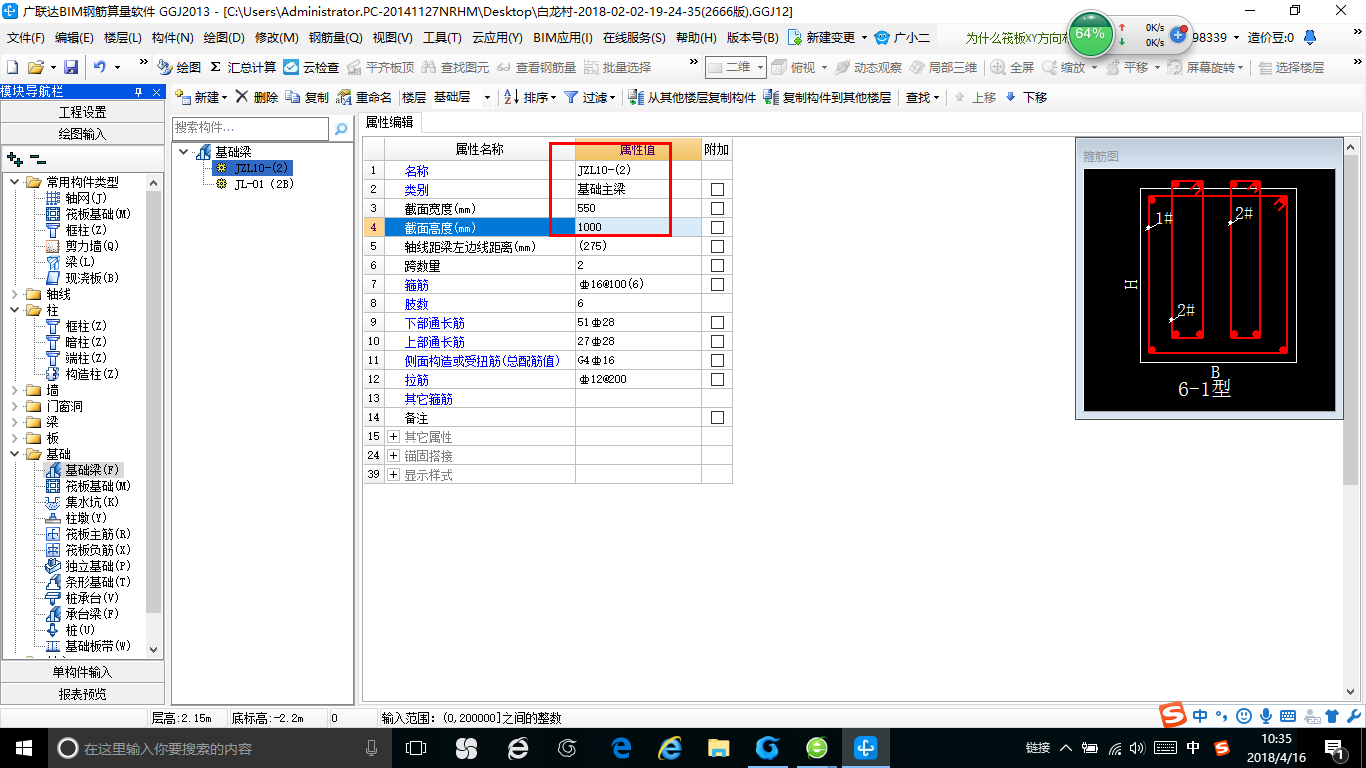

    你好:這是柱下條形基礎,新建條形基礎,新建矩形條形基礎單元,按照圖紙輸入截面尺寸和配筋,新建基礎梁,按照圖紙直線繪制。廣聯達服務新干線四川省建筑行業快速問答平臺-答疑解惑獨立基礎
