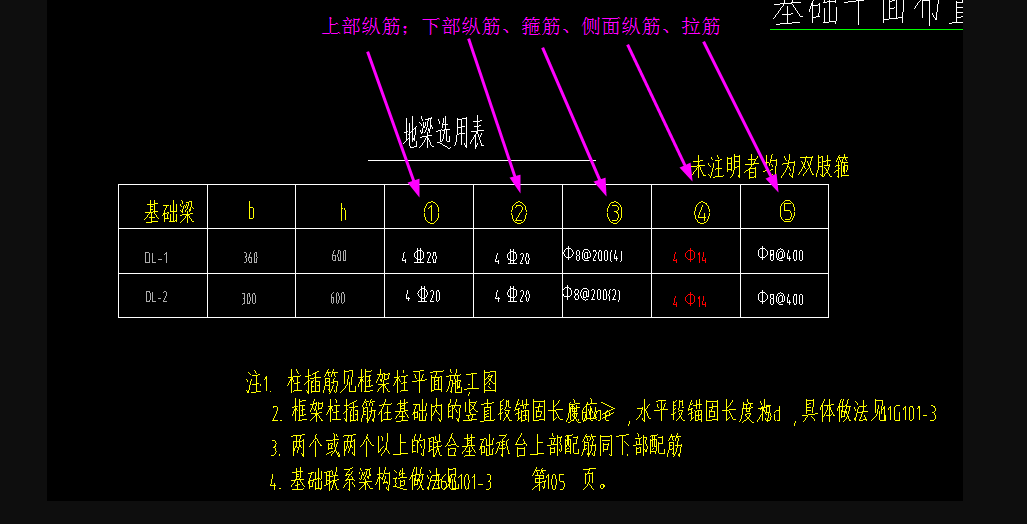

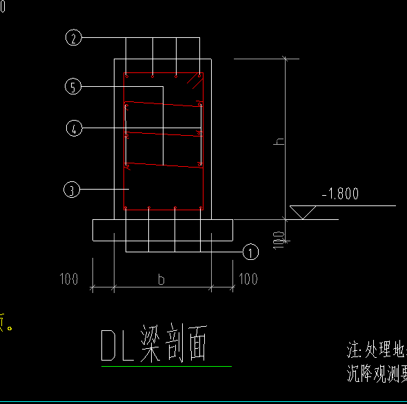

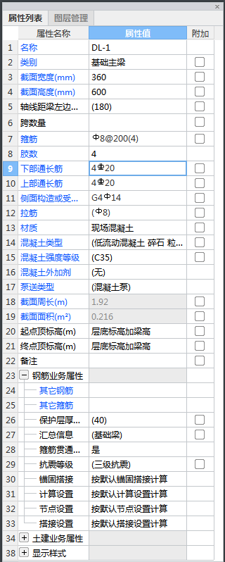

關(guān)于獨立基礎(chǔ)布筋問題
老師們好,我這有兩個獨立基礎(chǔ)設(shè)置遇到點問題。請教一下:圖一是我的承臺截面圖,圖二是我自己設(shè)置的CT1,圖三是我設(shè)置的CT2請問我圖二的CT1繪制對了嗎?我看截面只有單向鋼筋,所以我只布了一個方向的鋼筋,側(cè)面鋼筋和箍筋我用其他鋼筋布置的,請問數(shù)量和長度是否準(zhǔn)確?圖三是我布置的CT2,我理解的受力筋也是只有單向的橫向受力筋,所以我只布置了一個,腰筋我用其他鋼筋自己加進(jìn)去的,請問這樣布置對嗎?關(guān)于CT2其他的鋼筋:四肢箍c10-200和三道柱箍請問要怎么布置?CT2的柱插筋柱表里并沒有,但是我看到布置柱的時候有這一部分的內(nèi)容,如下圖所示:請問是在這里設(shè)置嗎?但是插筋信息我也并未在說明或者柱表里看到。2019-04-04 10:38:13 補(bǔ)充承臺2我還有一些數(shù)據(jù)不太會設(shè)置,請教一下:1.1-1剖面 我是不是都應(yīng)該設(shè)置為10d,我的截面圖我看都閉合了2.我的腰筋是2c16-200,圖中側(cè)面筋要怎么設(shè)置上去呢3.放坡角度圖中未注明,我可以設(shè)置成90度么4.然后這些斜面筋我圖上也沒有 可以刪除么,還是不管就行了?5.柱箍筋和插筋信息我看我上面的柱軟件已經(jīng)有了,我就不需要處理了吧。
