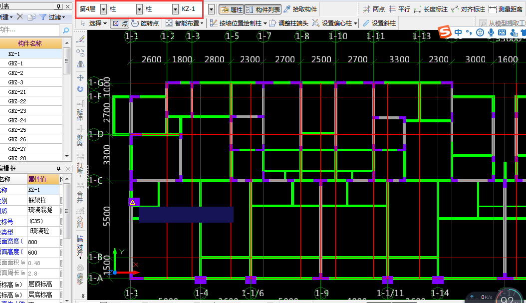

  • 墻柱封閉的,只是我查看墻工程量時其他構件沒顯示
    單獨查看暗柱工程量時為0,墻工程量
  • 暗柱位置畫剪力墻了沒有,如果畫了,你查看剪力墻的計算式,在看看你的計算設置,是不是暗柱計算到剪力墻中了。
    有這樣的計算規則的。
