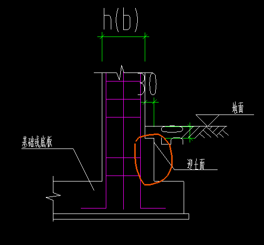

  • 如下圖所示,請問各位前輩、老師,墻柱縱筋保護層加厚在廣聯達上該怎么處理?謝謝
    保護層
  • 保護層厚要看設計要求,你下右邊的可以用剪力墻或欄板補畫上,不列入保護層厚考慮。
    2018-04-14 15:34:23
  • 你好:在鋼筋算量中不用處理,在土建算量中分別定義框架柱。
    2018-04-14 15:34:44
  •    按正常保護層畫,然后在該處補充一塊混凝土。
