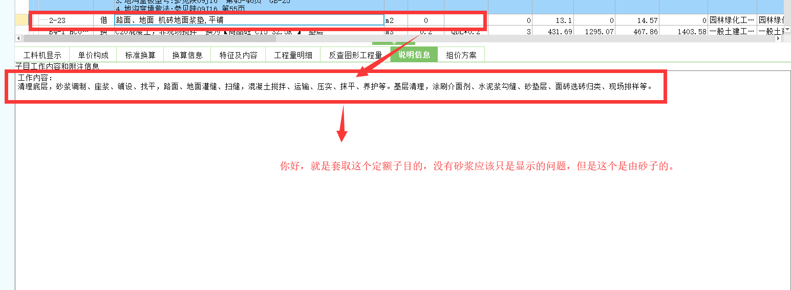

  • 陜西水泥砂漿墊層,紅磚平鋪路面套什么定額
    陜西水泥砂漿墊層紅磚平鋪路套什么定額,市政園林里面的2-23蔣墊磚鋪路為什么定額分析里面沒有水泥砂漿
  • 你看看園林綠化的園路章節有沒有鋪磚子目。
    換算磚的品種。

  • 再另外套一個墊層或者基礎的定額,里面的混凝土換成砂漿

  • 你好,就是套取這個的,。水泥砂漿墊層
