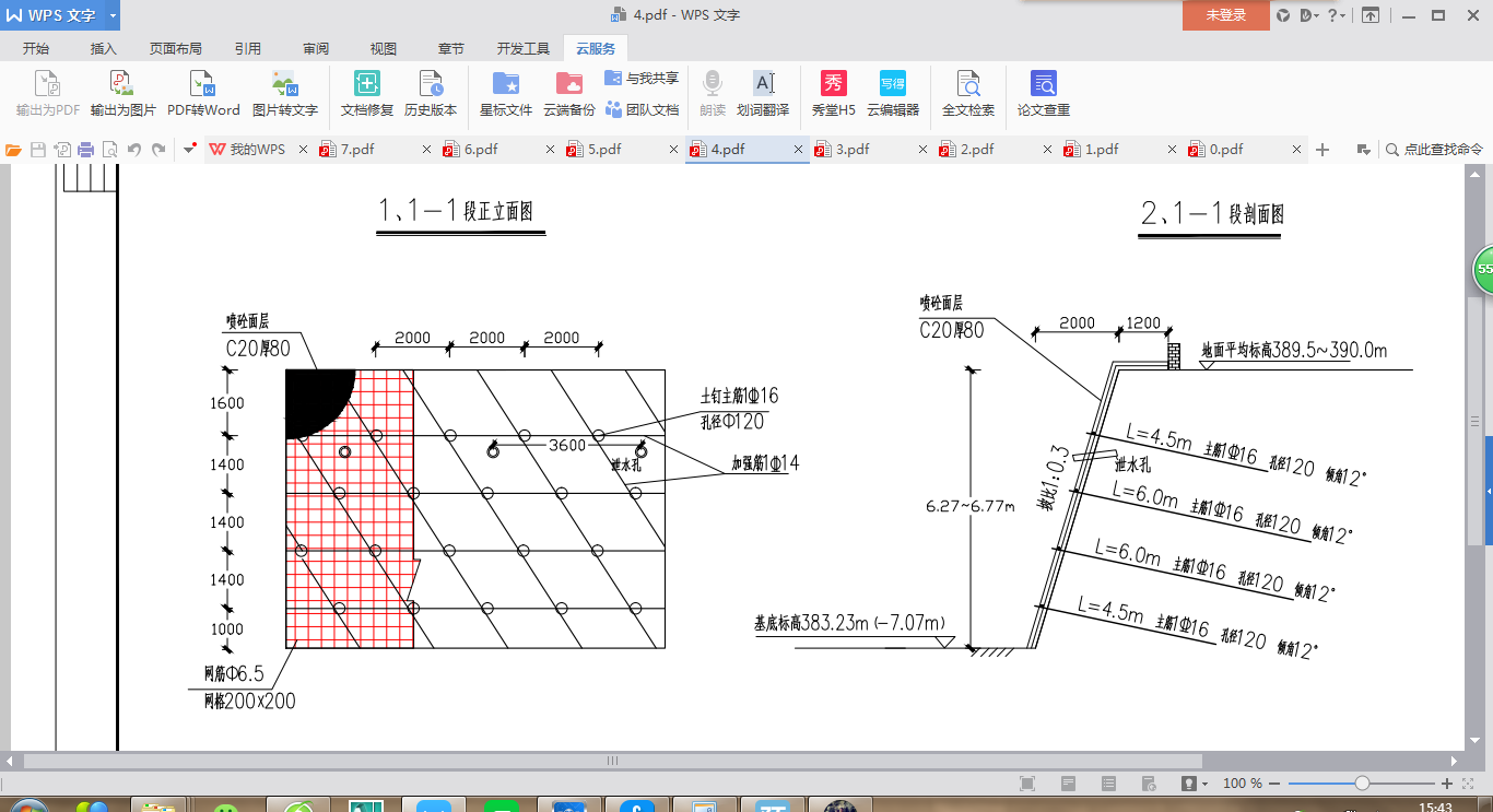

  • 什么是土釘 什么是錨桿

  • 土釘與錨桿從表面上看有類似之處,但二者有著不同的工作機理。
    錨桿沿全長分為自由段和錨固段,在擋土結構中,錨桿作為樁、墻等擋土構件的支點,將作用于樁、墻上的側向土壓力通過自由段、錨固段傳遞到深部土體上。除錨固段外,錨桿在自由段長度上收到同樣大小的拉力;
    但是土釘所受的拉力沿其整個長度都是變化的,一般是中間大,兩頭小,土釘支護中的噴混凝土面層不屬于主要擋土部件,在土體自重作用下,它的主要作用只是穩定開挖面上的局部土體,防止其崩落和受到侵蝕。土釘支護是以土釘和它周圍加固了的土體一起作為擋土結構,類似重力式擋土墻。
    另外,錨桿一般都在設置時預加拉應力,給土體以主動約束;而土釘一般不加預應力的,土釘只有在土體發生變形以后才能使它被動受力,土釘對土體的約束需要以土體的變形作為補償,所以不能認為土釘那樣的筋體具有約束機制。
    其次,錨桿的設置數量通常有限,而土釘則排列較密,在施工精度和質量要求上都沒有錨桿那樣嚴格。當然錨桿中也有不加預應力并沿通長注漿和土體粘結的特例,在特定的布置情況下,也就過渡到土釘上了。
