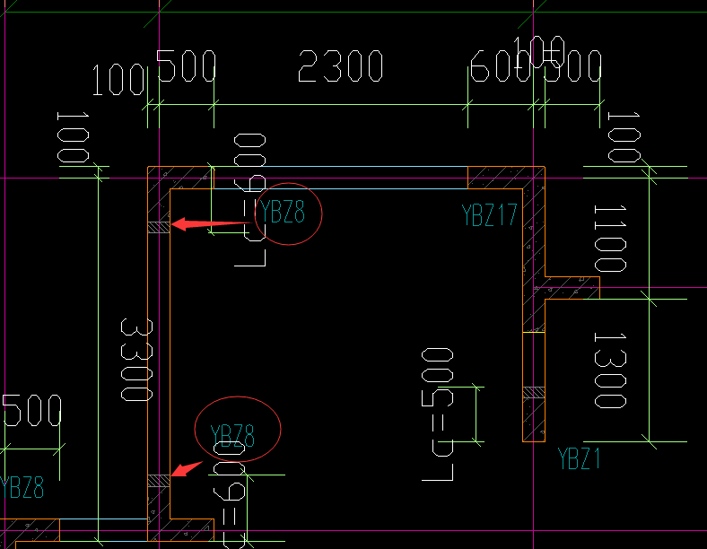

  • 約束邊緣構件在GTJ2018中如何構建

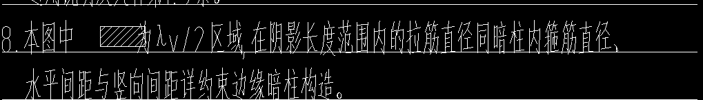

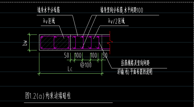

    該陰影部分我該如何定義,
    1.如果在暗柱中編輯尺寸,那就涉及到有些同類型暗柱YBZ8,有些有入/2區域有些沒有,如果編輯了會沖突.
    2.如果在其他鋼筋里面加入,那剪力墻繪圖時會不會重復算這部分工程量
    3.該如何繪制該部分
    其他鋼筋約束邊緣構件答疑解惑
    目前2018中的約束邊緣構件還在開發中,想計算就跟13一樣,補個暗柱或載面編輯處理
    2018-04-12 23:15:02
  • GTJ2018目前還不能處理約束邊緣和人防門框墻等構件,等過段時間,軟件進行完善升級之后才可以。
    2018-04-12 19:17:50
