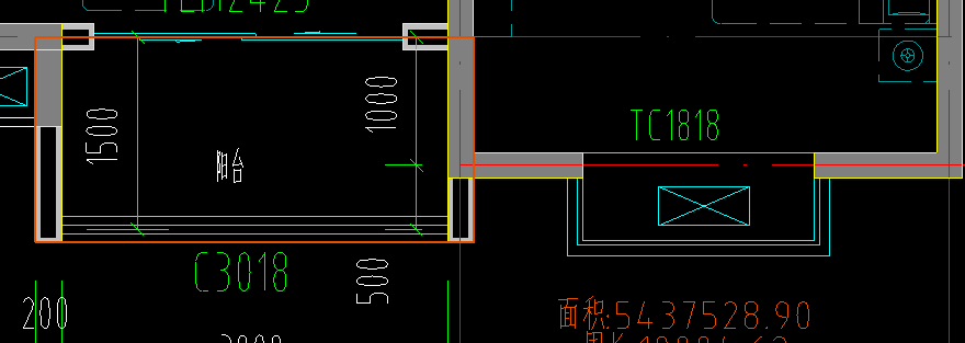

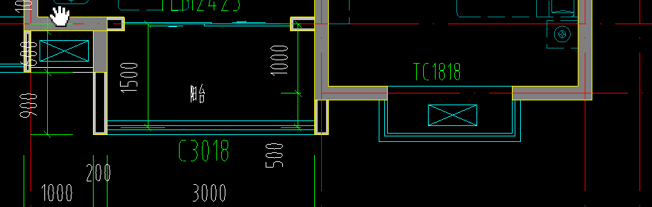

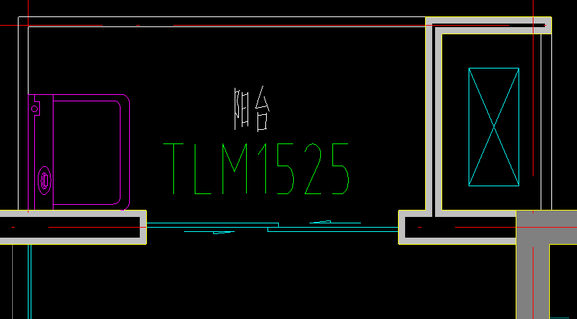

  • 這種陽臺是全封閉還是半封閉?面積這樣拉正確嗎?
    這種兩種陽臺是全封閉還是半封閉?面積這樣拉正確嗎? 全封閉答疑解惑廣聯達服務新干線陜西省
    你好看圖建筑行業快速問答平臺-答疑解惑全封閉答疑解惑
    2018-04-12 13:59:56

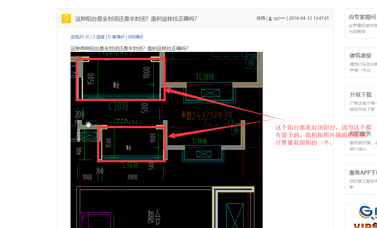

  • 陽臺有門或窗,那么就是封閉陽臺。但對于計算面積無論封閉與否還是按投影面積的1/2計算建筑面積。
    2018-04-12 13:50:39

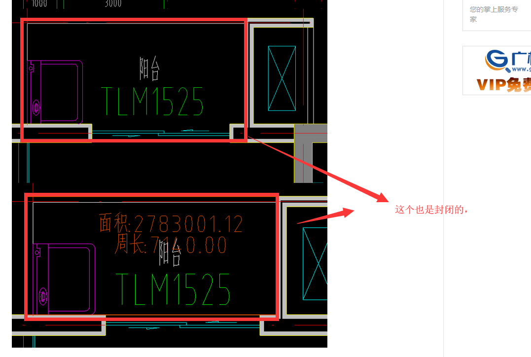

  • 上面的陽臺是全封閉陽臺,下面是半封閉陽臺。
    2018-04-12 13:50:56

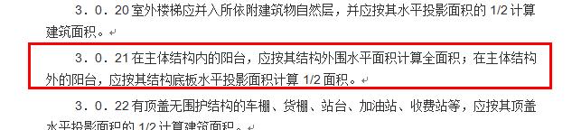

  • 最新的建筑面積計算規范不是按封閉不封閉劃分的,而是看是凸陽臺還是凹陽臺。凸陽臺計算一半建筑面積,凹陽臺計算全建筑面積。
    你的圖片看不到全景,但是凸陽臺的可能性大,應當計算一半建筑面積。
    廣聯達服務新干線
    2018-04-12 13:51:36
