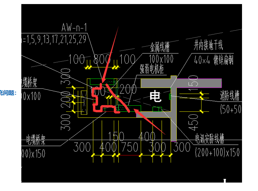

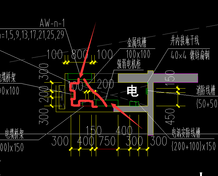

  • 如圖井內樓層配電箱到樓層計量箱
    樓層配電箱進線到樓層計量箱是sc100穿鋼管明敷,算量的時候怎么算合適,靠井壁繞過井內其它橋架等連接到計量表箱還是直接連過去。(途中兩條紅線)
    補充問題: 算量
  • 直線肯定是不合適的,應該是選擇繞的,
    2018-04-11 16:35:41
  • 像這種情況實際施工一般是用橋架從配電箱上方直接連通(與墻面成90°,橫平豎直的連通,將SC100的鋼管變為100*100的橋架,在兩配電箱側面往下,轉到配電箱正下面后進出配電箱,若繞過其他的豎向橋架的話,會影響其他橋架的施工和操作
