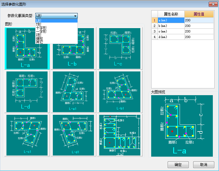

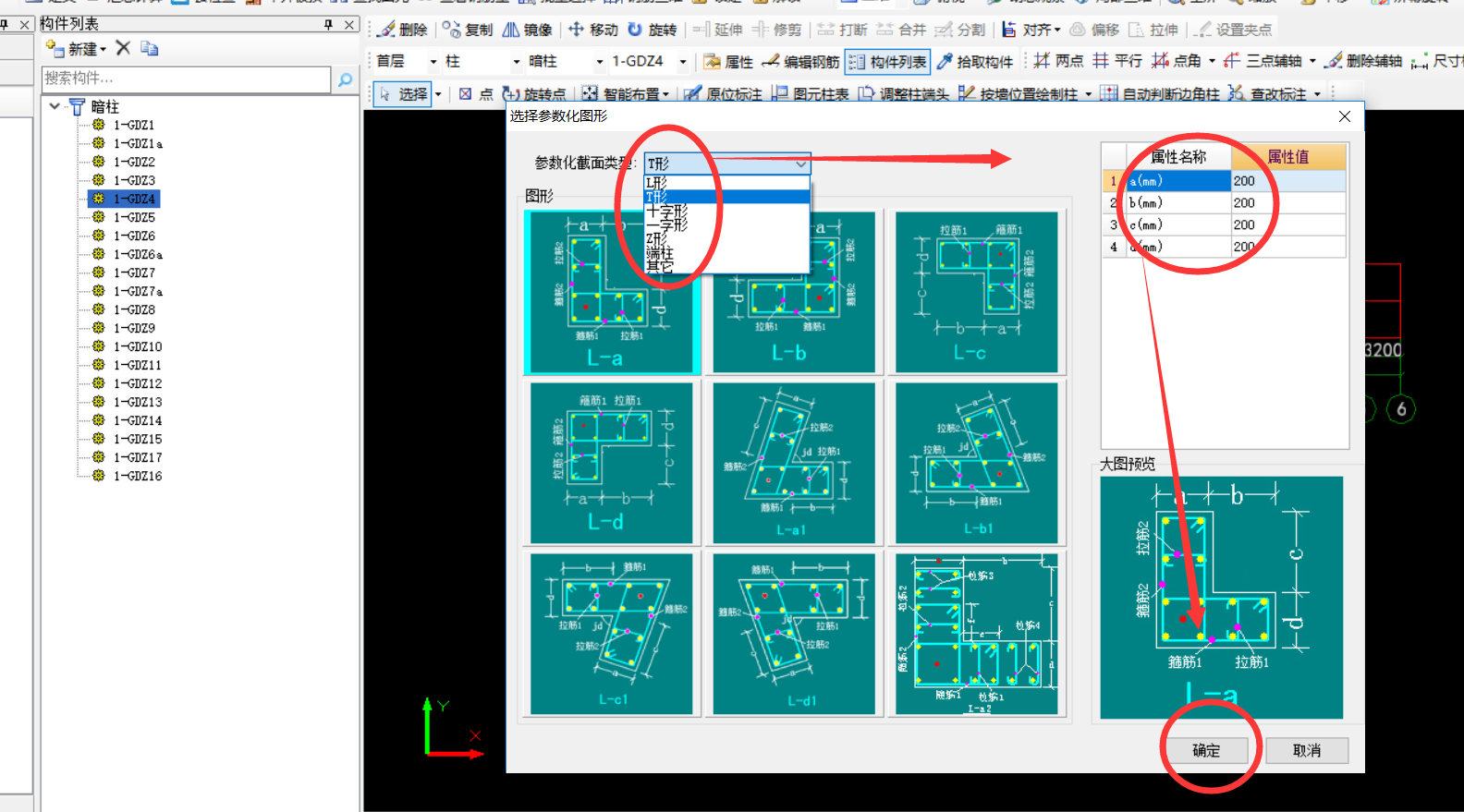

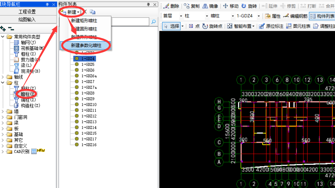

  • 如下圖,選擇新建參數化柱。算量形狀

  • 柱的截面形狀可以用參數法和異形構件來定義。
