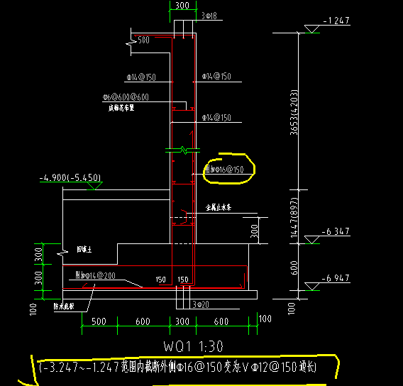

  • 各位老師。。這種地下車庫的墻里面的附加筋怎么設(shè)置,而且也沒有長度;還有就是底下括號里的話怎么理解?
    附加筋
  • 附加筋在剪力墻定義中其他鋼筋輸入即可,括號的意思是在標高-3.247至-1.247范圍內(nèi)的附加鋼筋變?yōu)镃12@150通長布置。
