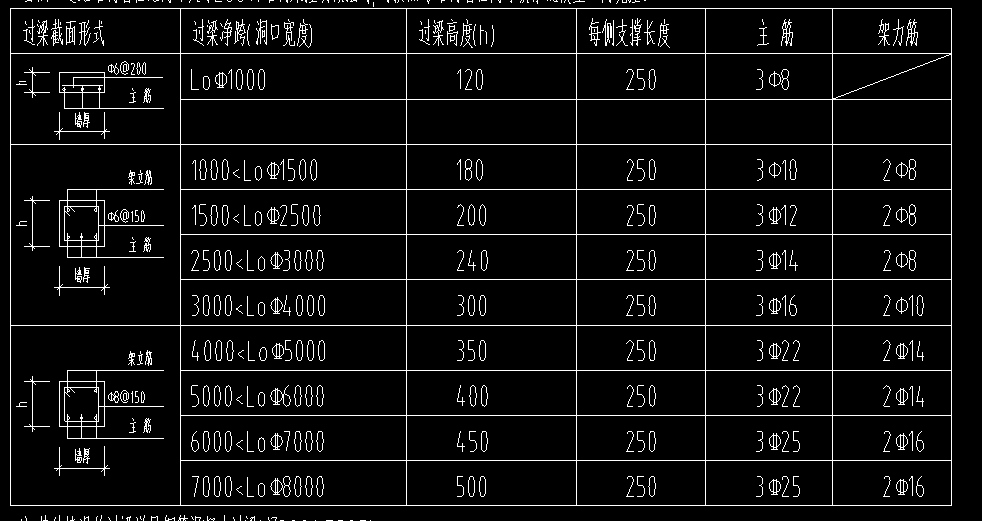

    這個過梁表中,過梁凈跨,L0C1000是什么意思?就是洞口寬=1000的用第一個過梁?C1000中的C是什么意思?
    補充問題:我說的C是三級鋼的意思,L0三級鋼1000   ,三級鋼C代表的什么
  • 門窗洞口寬度,C是≤,可能表示有誤。

  • Lo表示洞口寬度呀。
    沒有看見C在哪里出現的。
    表中的凈跨表達式有誤,應當是1000<Lo≤1500,其他的類推。
     (三級鋼符號表示≤)

  • 你理解的是對的  是圖紙上標寫錯誤   洞口寬度《1000時用第一組   望采納點贊!謝謝!
