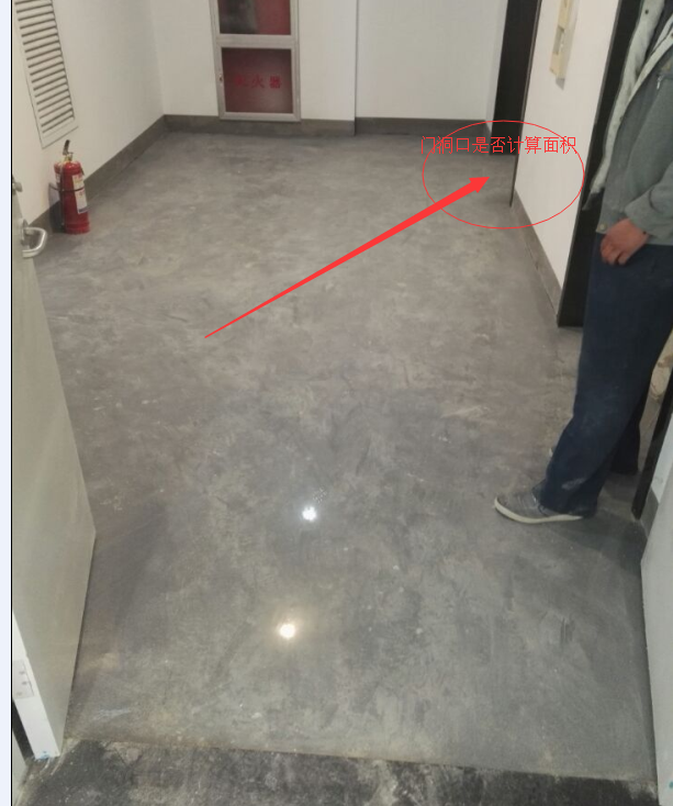

  • 請問一下,環氧地坪的計算方法是怎么樣的
    請問,像這樣的環氧地面按計算規則,要不要增加紅圈的地面面積啊環氧地坪
  • 門洞口的面積是否增加???
    2018-04-08 10:44:25
  • 門洞口計算面積。
    2018-04-08 10:48:14
  • 做到哪里算到哪里面積。門洞口的面積是要增加的
