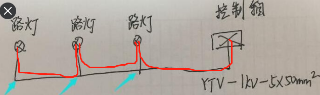

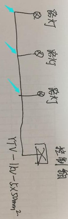

  • 如下圖所示電纜頭有幾個
    是4個嗎,箭頭所指的地方有電纜頭嗎箭頭
    應(yīng)該是六個電纜頭,穿線方式如圖箭頭所指
    2018-05-30 17:54:14
  • 如果按你說的這種方式的話有2個中間接頭,2個終端接頭
