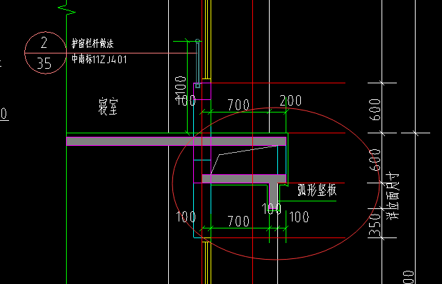

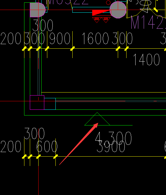

  • 請(qǐng)問一下圖一畫圈的部分是什么?在軟件里畫出來是什么樣子的,是圖2畫圈那部分嗎。

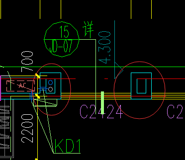

    請(qǐng)問一下圖一畫圈的部分是什么?在軟件里畫出來是什么樣子的,是圖2畫圈那部分嗎。圖3所指那部分的墻的標(biāo)高是不是意思那里的墻是一樓的標(biāo)高標(biāo)高是答疑解惑廣聯(lián)達(dá)服務(wù)新干線

  • 圖片一,一般是理解為裝飾構(gòu)件,是用墻定義布置;圖片二,用板及梁定義布置,至于是否是圖片三所指位置,這你需要看平面的大樣指引;圖片三所標(biāo)注的標(biāo)高,沒有特殊說明就是構(gòu)件的面標(biāo)高。
