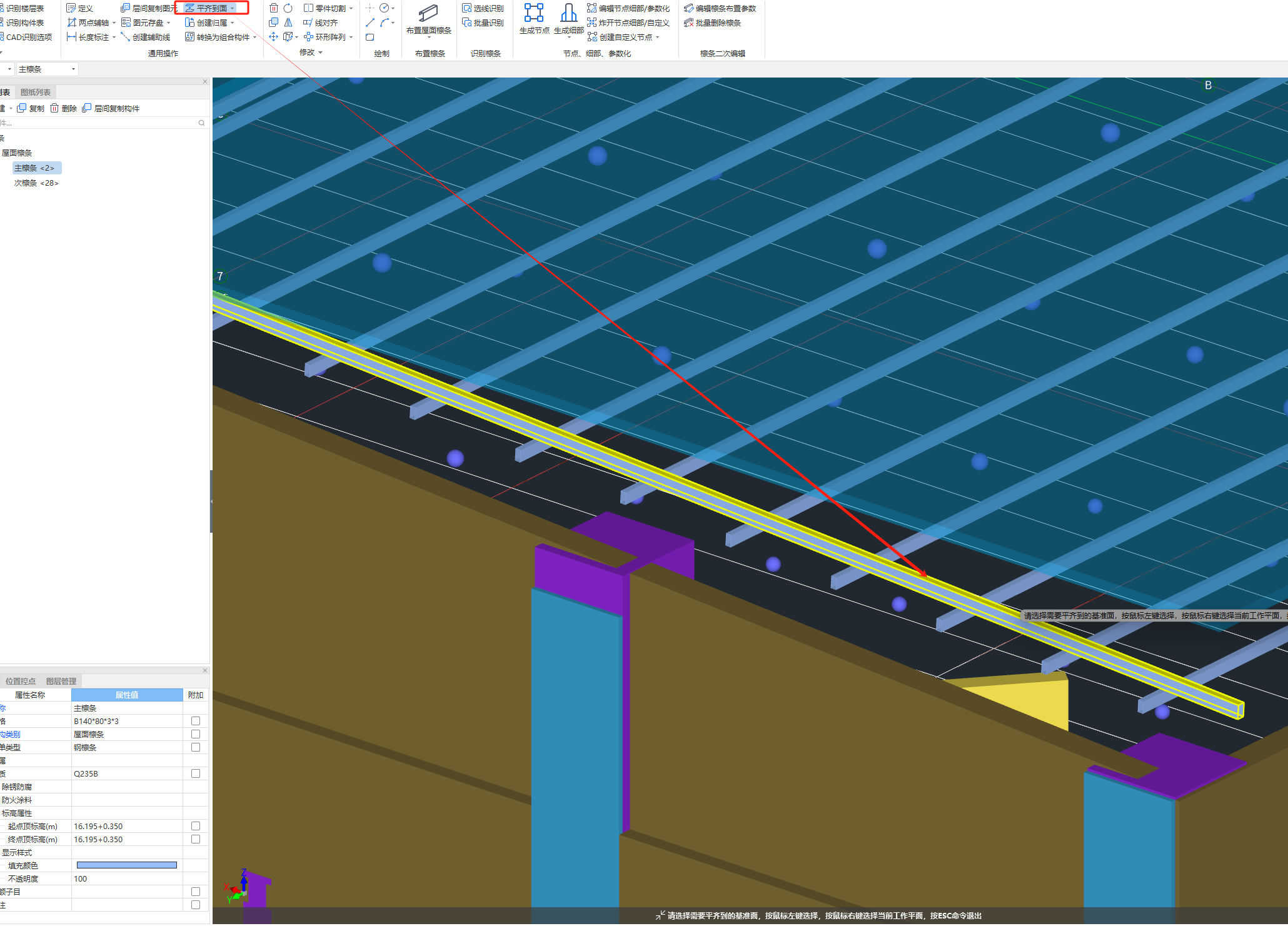

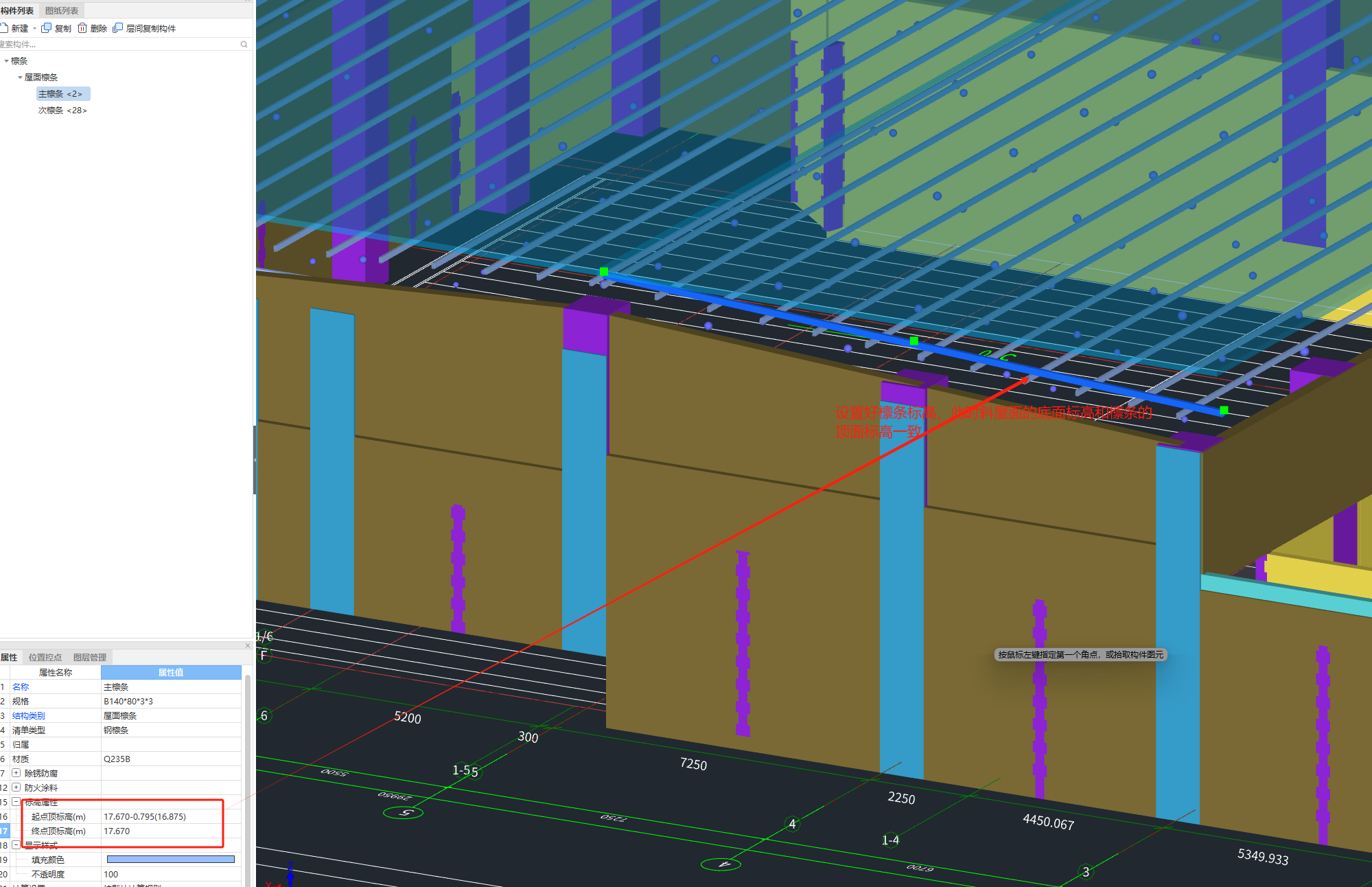

  • 1、沿著斜屋面坡道方向布置一道檁條,根據(jù)屋面板底標(biāo)高以及坡度設(shè)置檁條的起點(diǎn)標(biāo)高和終標(biāo)高;

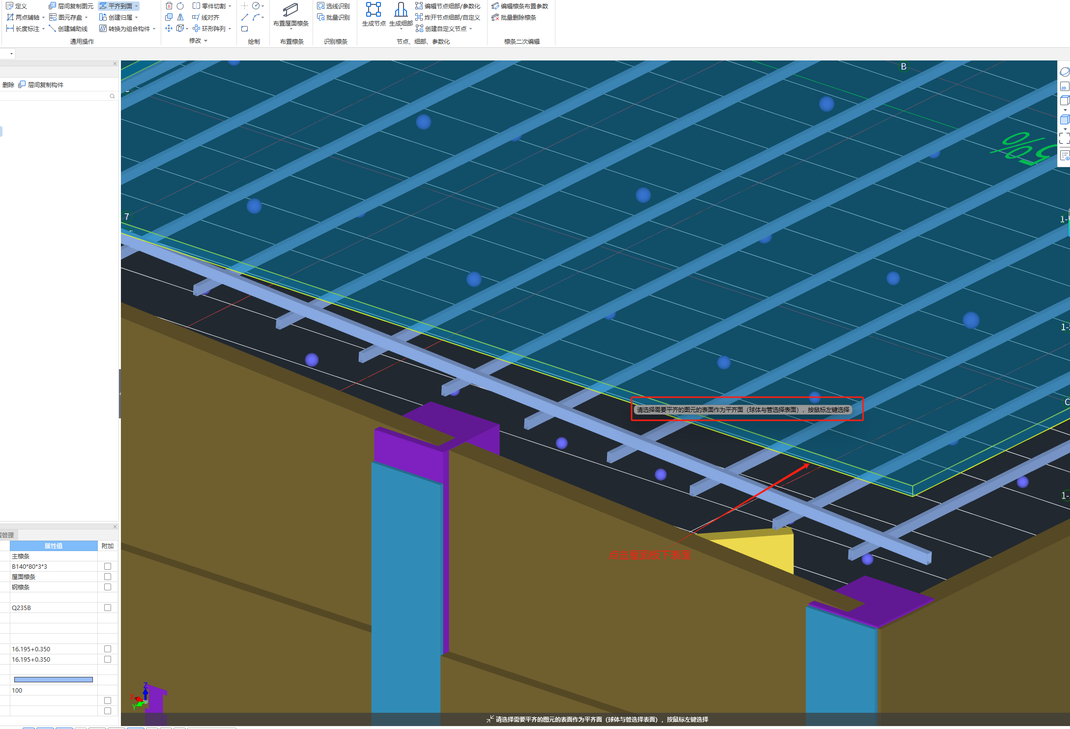

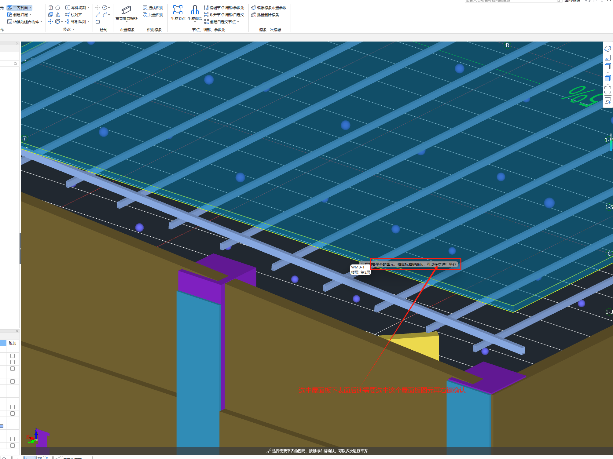

    2、點(diǎn)擊平齊到面-選中檁條上表面作為基準(zhǔn)面-選中屋面下表面為需要平齊面-選中屋面圖元右鍵確認(rèn)即可(以上依次點(diǎn)擊中間不需要右鍵)
