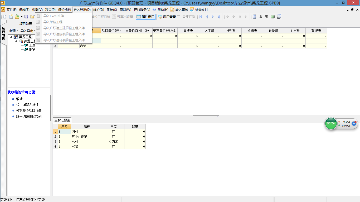

    1.為啥會如圖一導(dǎo)入不了算量軟件?

    到算量文件需要打開單位工程導(dǎo)入的,在項(xiàng)目文件上不能導(dǎo)入。

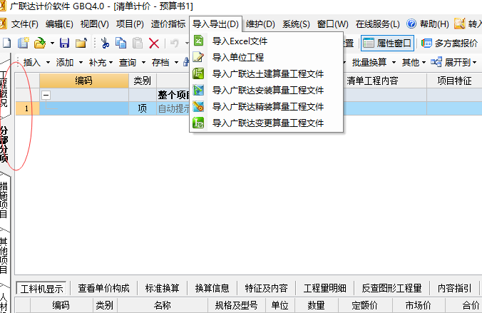

  • 要進(jìn)入工程概況或分部分項(xiàng)。

  • 1.需要建立單位工程,然后才能導(dǎo)入。

  • 在進(jìn)入單位工程進(jìn)行導(dǎo)入

  •         算量軟件導(dǎo)入到計(jì)價(jià)軟件前需要事先計(jì)算匯總,并且無任何錯(cuò)誤提示。
