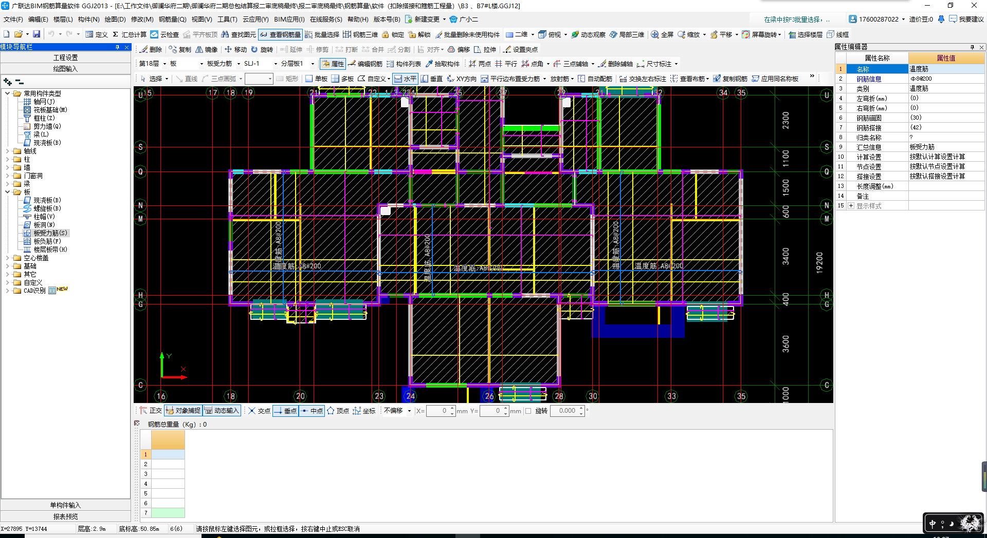

    請問一下,現澆板布置了鋼筋,但是匯總計算后工程量為0這是為什么?現澆板
  • 選準后右鍵--匯總選準圖元--再看看。
    2018-04-04 13:26:37
  • 你先選中一根鋼筋,看看查看一根的話,是否有工程量。
    2018-04-04 13:27:10
  • 你那個的性質對嗎?咋是整跨的溫度筋。你可以在匯總哈,保存,關閉在重新打開試試。
    2018-04-04 13:31:09
  • 你好,你的鋼筋已經是雙層雙向的了,不需要溫度筋了,你可以選中面積計算一下,工程量應該是正確的。有雙層雙向鋼筋的時候是不需要布置溫度筋的。落實一下你溫度筋的布置是否正確。希望幫你解決問題了
