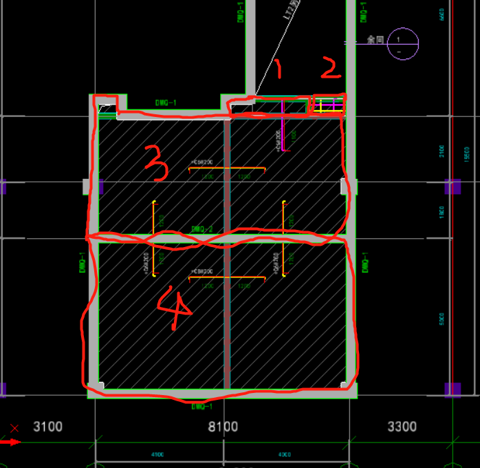

  • 未注明的配筋是不是只要畫這么一小塊就可以了?
    未注明配筋的是不是只要畫2位置的就可以了,1,3,4都屬于有標注鋼筋信息的?標注鋼筋信息
  • 對的,是這樣的,不過要注意看一下是不是還有其他說明的,因為3、4還要有底筋的

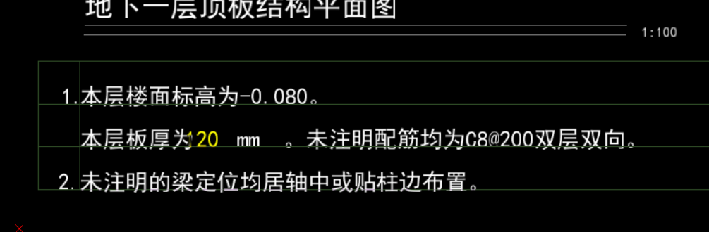

  • 不是呀,你的理解不太準確。
    圖示鋼筋是附加的鋼筋信息,受力筋全部是雙層雙向配筋。
    2018-04-04 09:35:06
  • 板的通長筋是C8-200雙層雙向,有標注的都是板的負筋。
