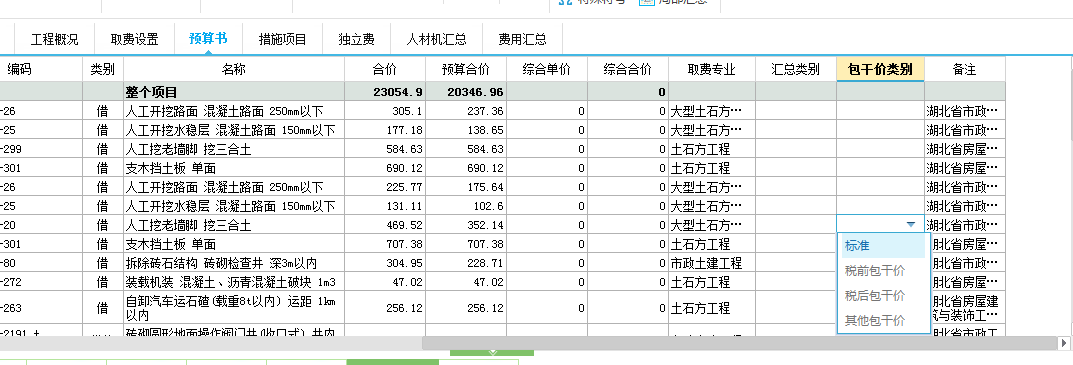

  •     定額計價怎么讓部分子目不參與取費:    你可以做一個補充項目,各地的定額不一樣,取費標準也不同,要看當地的取費是按什么取費,是人工+機械還是直接費取費,如果是人工+機械,可以做補充項目把價格打在材料里。這樣就只取稅金了。
         或者:在預算書界面,有一列是“匯總類別”將不取任何費用的子目的匯總類別輸入“1”之后,在“費用匯總”中的“查看費用代碼”中有一個“代碼表”中的費用代碼雙擊到相應的計算基數中減掉,即可!
    2018-04-03 22:04:03
  • 可以直接在子目后面的包干價類型中進行選擇即可!部分子目
