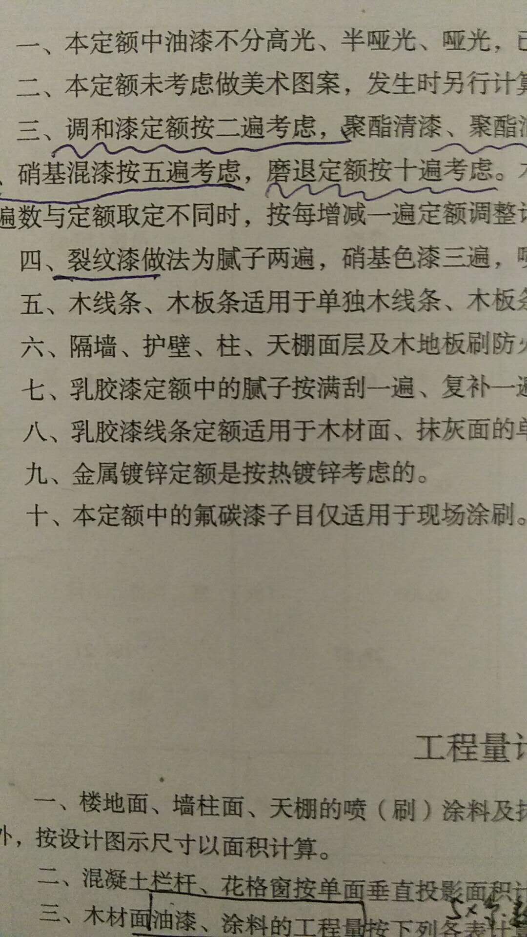

  • 鋼材熱鍍鋅考慮如果套幕墻干掛的話是不是要再加一個(gè)定額
全部回答 (7) 首答僅用{{minutesHtml}}
  • 因?yàn)槎~上有說熱鍍鋅考慮需要增加什么的
    2018-04-03 20:06:42
  • 幕墻
    2018-04-03 20:08:26
  • 第九條
    2018-04-03 20:08:52
  • 現(xiàn)在的型鋼龍骨都是熱鍍鋅材料,不能再用刷防銹漆等材料。
    2018-04-03 20:11:49
  • 你好:這是定額表示普通型材鍍鋅定額是按照熱鍍鋅考慮的,因?yàn)楦蓲斓男弯撌浅善峰冧\材料,所以不用單獨(dú)套熱鍍鋅。
    2018-04-03 20:37:10
  • 幕墻定額分鋁骨架和鋼骨架綜合子目,不單套
    2018-04-03 22:55:05
  • 設(shè)計(jì)規(guī)范要求干掛石材的龍骨和掛件必須是鍍鋅材料,材料價(jià)格可換算,但不能再套 刷防銹漆。
